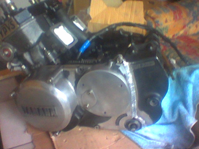

schrauberlehrling2
Beiträge: 652
Wohnort: Grabenstetten
Der linke(Lima) Deckel passt an die ypvs, selbst gemacht.
Am Deckel hinten muss ein kleines Stück weg um zum Rahmen Luft zu haben(Handsäge oder Winkelschleifer).
Bei Ritzeln mit Versatz wirds etwas knapp mit dem Platz für die Kette, dann eventuell den hintersten Teil absägen und etwas weiter aussen wieder anschweißen.
Alles was nicht gebraucht wird einfach raus und weg, das entstehende Loch hab ich einfach mit einem kleinen Stück Alublech verschlossen und gut.
