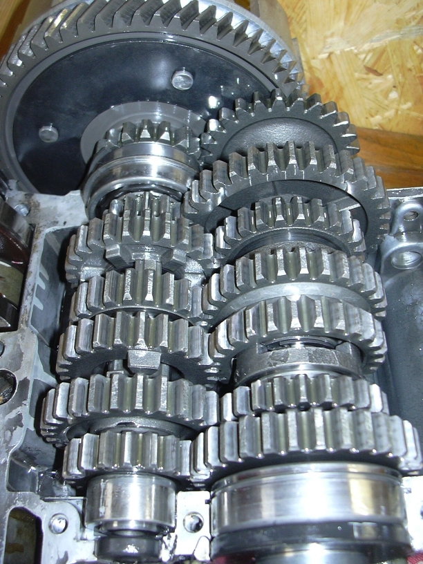

Die Lager fürs Getriebe gibt es nur bei Yamaha, ausser das Lager der ausgehenden Getriebewelle (6305 mit Nut, im Foto rechts Unten). Den Rest der Lager kannst du im normalen Handel holen, das sind Standardlager.

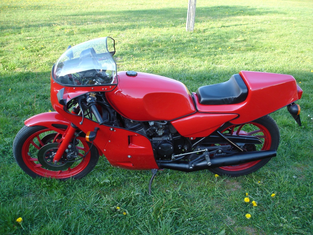

Moin, die günstigste Alternative für da Heck fänd ich ne Säge, damit das mal wieder ne Linie bekommt :wink: so zum Seitendeckel passt das irgentwie nicht. sonst finde ich es recht hübsch. Ne osziliernede Säge wär gut für sowas da könntest du mit Glück den Lack retten...
gehabt euch wohl!
<BR>Gruß Lars
<BR>
<BR>4L1/31K
Erdwin
Beiträge: 1181
Wohnort: Leipzig
Beitrag von Erdwin »
Sieht aus als wenn die Verlängerung vom Rahmenheck noch unterm Höcker wäre.
Die Schnittkante vor dem sägen mit Klebeband abkleben schont den Lack am besten.

Das mit der Säge könnte man versuchen (wird sowieso neu lackiert, foto ist schon älter).
Ich wäre an einem etwas kürzerem Heck interessiert.
