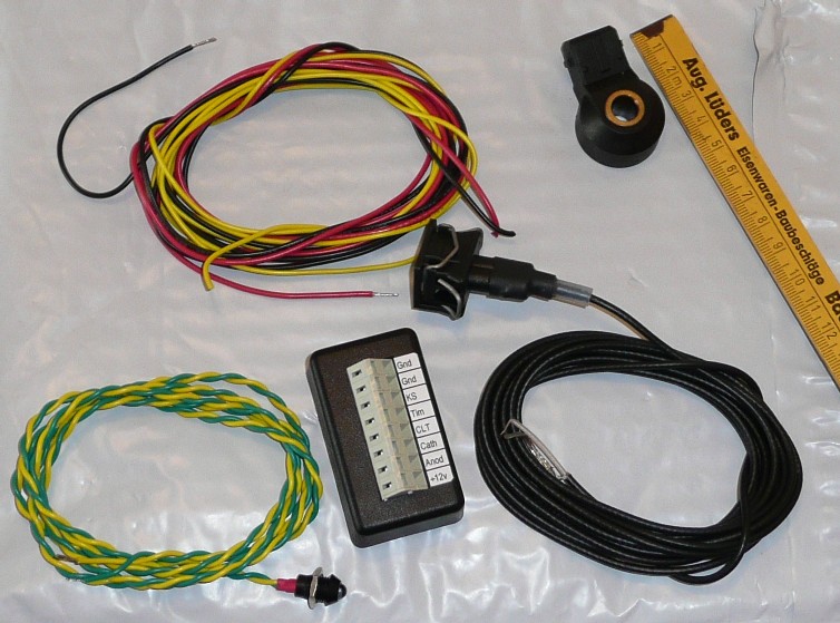

Das wird noch ein wenig dauern, weil draußen ist es kalt und man muss sich überlegen wo am Kopf man das gute Stück anbaut.
Ist ein 8'r Loch drin, d.h. mit einem längeren Stehbolzen würde es unter eine Kopfschraube gehen, aber unter welche ....
Ich bevorzuge ja den Stutzen für den Bypass aufzubohren, ein 8'er Gewinde rein zu machen und mit einer anzufertigenden Hohlschraube da Teil fest zu machen. Da steh es am wenigsten im Weg ...
Bild siehe Anhang. Das Rechts oben ist der Sensor.

salut Martin,
ich sehe, daß du das "komplizierte" Steuerteil hast . Warum nicht http://www.viatrack.ca/ das "einfache" Steuerteil (ganz oben)?
Für die Befestigung hätte ich gedacht, daß eine einfache Lasche unter einer Mutter der Zyli gereicht hätte: die Geräuche / Vibrationen propagieren sich gut (=ohne große Dämpfung) in den metallischen Körper. Es hängt natürlich auch davon ab, wie empfindlich das Teil ist und selektierend der Filter ist.
Meinst du den Bypass von der Kühlung?
