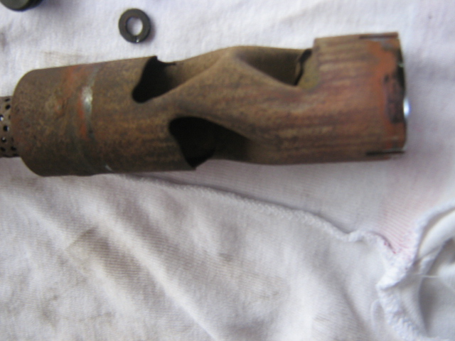

Hatte leider nicht viel Zeit zum Basteln. Die Flöten sind erstaunkich sauber und das Rohr sieht von innen auch recht gut aus. Es ist nichts feucht. Es ist keine Umwicklung um die Flöte - habe dazu einiges im Forum gelesen. Es ist das erste Mal das an diesem Moped ausser Dichtringe - Gabel und Umbau Verkleidung usw. geschraubt wurde. Werde die Flöten beim Einbauen umwickeln.

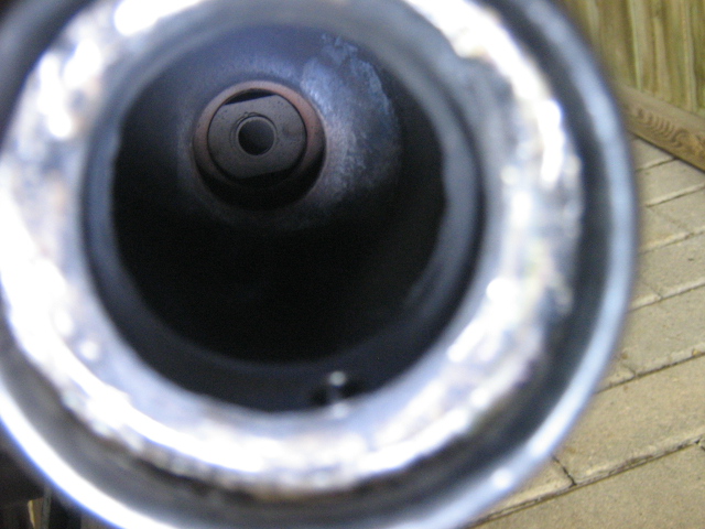

Noch was zum anschauen
nicht gesäubert, so ausgebaut, auch innen sauber
nur aussen Kohle entfernt

Ist das Rost vom langen Stehen an der Flöte? Bei einem Bummelzug hätte ich ein rußiges Schwarz erwartet. Oder ist der Zylinder zu heiß geworden oder hat Wasser durchgeblasen?

Îst bei mir auch so Trocken und rostig, ist normal so.
Das ist doch was ich immer meine, das gesamte System ist ab Werk
so abgestimmt das es sich selber sauber brennen kann.
Natürlich nur bei artegrechter Haltung versteht sich!
( meine den Auspuff :-))
Gruß BoxerMarkus
