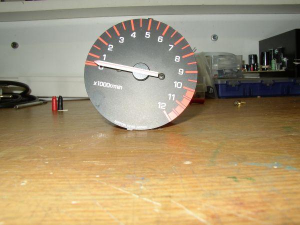

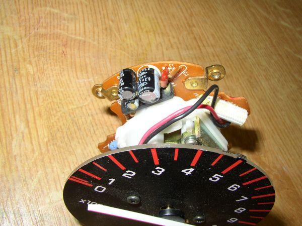

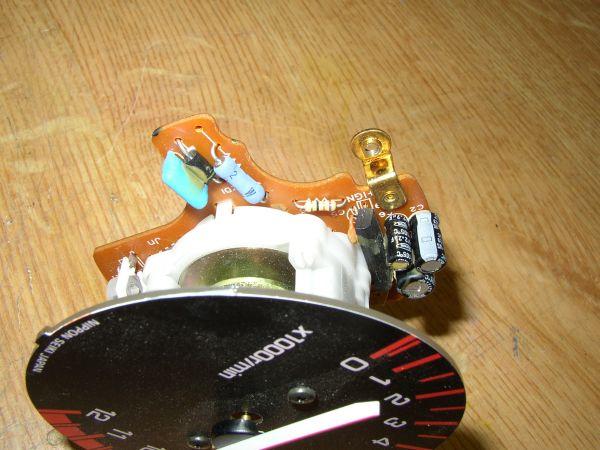

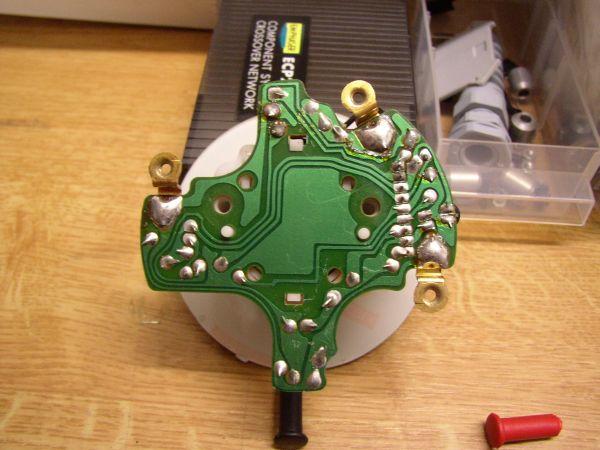

So Drehzahlmesser 1WW
Vorderansicht:
Einmal Platine:
Platine die 2
Platine hinten:
Der Drehzahlmesser hatte soweit ich weiß damals funktioniert.
Ohm Werte:
+ IGN gegen Impulseingang (COM auf Impuls) = 7,04 MOhm
GND gegen Impuls (COM auf GND) = 9,4 MOhm
Wegen dem IC habe ich nichts anständiges gefunden, außer das jemand meinte es könnte sich um einen IC von Toshiba handeln. Dort gibt es einen Frequenz Spannungswandler TA8029S der sieht optisch genau so aus (gibt es ein Datenblatt von). Von den Anschlüssen her müsste ich aber noch mal schauen.

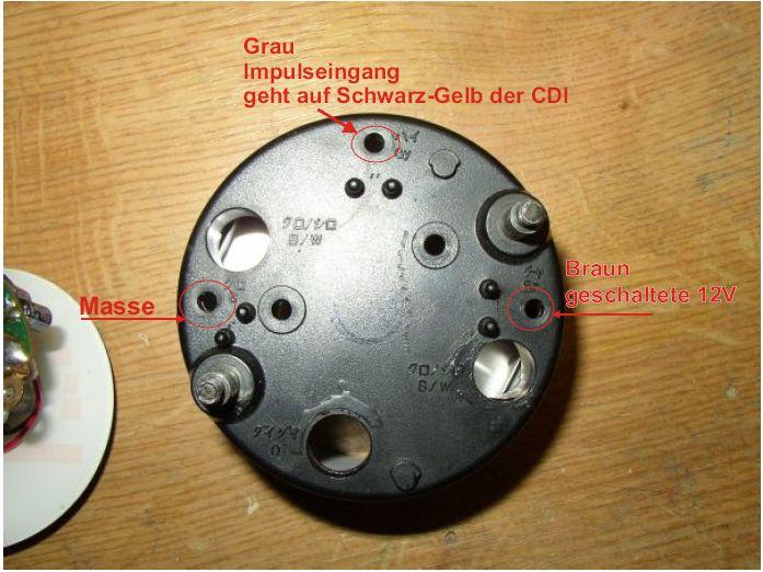

Ich glaub mir dämmert mein Fehler......
Wie sind die Bezeichnungen auf der Platine für die Anschlüsse?
Ich hab jetzt :
GND an Masse
IGN als Impulseingang (sw/ge der CDI)
und den ohne Bezeichnung an Plus
Kann sein daß:
IGN an Plus gehört
und der ohne Bz. der Impulseingang ist?
Manuel
Beiträge: 1064
Wohnort: Rethem
Beitrag von Manuel »
Ja. Das Gehäuse sagt:
IGN = braun(geschaltetes Zündungs +)
GND = schwarz (Masse)
ohne Bezeichnung = grau (Impulseingang an der CDI das schwarz-gelbe)
IGN = Ignition = Zündung

Ist der noch im 1WW Gehäuse drin.
Ansonsten in etwa so
Der Impulseingang kommt auf den Schwarz-Gelben von der CDI. Dieser steuert auch die PV Box an
Ach so Grau steht dran weil der, zumindest bei der 1WW, die Farbe wechselt. Von Schwarz gelb an der CDI auf Grau am Drehzahlmesser.
