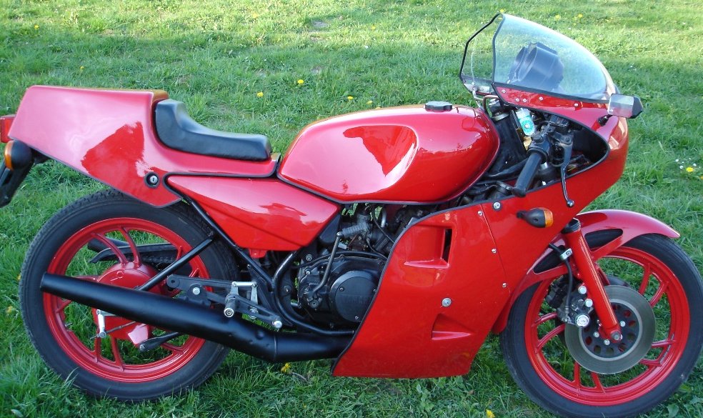

Habe mir einen 1980er yamaha rd 350 lc rennmaschinenumbau gekauft.
Die maschine hat etzt 35000 km drauf und läuft zumindest, aber überhalb von 6000 U/min klingt der motor seltsam (als ob es einfach ungesund wäre).
Ist das normal?
Ach ja,... bei was für einer Firma kann man den 4l0 Motor komplett überholen lassen? (falls es notwendig wird)
Überlege mir, ob ich alle Lager, Kolben,tauschen soll.
vielen Dank im voraus,,, Josef W.
PS: wer tipps für dieses Modell hat, einfach schreiben

- Alles Eingetragen, Stummellenker, Fußrasten, Vollverkleidung, wahlweise Rennsitzbank oder 2 personensitzbank
- DSC01840.jpg (177.05 KiB) 1002 mal betrachtet

Guten Tach,
herzlichen Glühstrumpf zur 350er LC.
Kennst du den Lebenslauf der Maschine?
Was meinst du mit klingt ü. 6000 ungesund?
Ich würde bei der Laufleistung erstmal die Zylinder runternehmen und schauen wie es aussieht.
Also Kolben begutachten, welches Maß drin ist.
Falls erstes Maß, dann neue vorausgesetzt die Zylinderlauffläche sieht noch gut aus und die Maße stimmen.
Wenn schon Übermaß drin ist und die Zylinder ok aussehen können die Kolben drinbleiben.
Falls die Lauffläche schon Plan ist oder Beschädigungen aufweisen sollte, dann auf nächstes Maß bohren lassen ünd Übermaßkolben montieren.
Nur nachhohnen wird wahrscheinlich bei der Laufleistung nicht reichen.
Wenn die Zylinder runter sind auf jeden fall mal das Pleulspiel messen.
Vor allem auf Höhenspiel achten. Es sollte nichts zu fühlen sein.
Dann auch mal den LIMA Deckel abnehmen und schauen ob man am Polrad wackeln kann also Spiel in der KW ist. Auch dort sollte sich nichts bewegen.
Falls doch ist die Welle überholbedürftig.
Prüf die Sachen mal, dann schauen wir mal weiter.
Sorry ne Adresse zur Motorüberholung in deiner Ecke kenne ich leider nicht.
Alle Angaben ohne Schrotflinte.
Wirst wahrscheinlich noch andere Tipps bekommen, da doch jeder etwas anderes vorgeht.
Dirk

Ich würd zumindest mal die Zylinder runternehmen damit man Kurbelwelle und Kolben ordentlich prüfen kann.
Es kann sein das die noch nicht modifiziert wurde. In 1980 hatte man nämlich ein paar Probleme mit der 350LC. Die Auspuffe wurde danach ersetzt durch welche mit dickeren Krümmer (beim Flansch ist da noch ein Ring aufgeschweisst), die Bedüsung wurde auch angepasst.

werde den motor in der nächsten zeit also mal ein bisschen zerlegen und alles überprüfen.
Zum ungesund klingen:
Ab 6000Upm vibriert der Motor sehr stark und man hört immer stärker werdende mechanische geräusche, ähnlich wie wenn man ein luftgekühltes moped weit in den roten bereich dreht.
Ich habe sie dann nicht noch höher gedreht.
Danke für die Antworten
Josef
Josef

Hallo Josef,
Vibrationen,so wie du sie schilderst lassen auf eine kaputte Kurbelwelle schliessen!
Ich hoffe nur du hast nicht 1100 Ocken dafür bezahlt?Mach den Motor auf und guck dir das Elend von innen an.Bleibt die Frage ob du dir nen anderen Motor zulegst (weil es ist grad Sommer) oder den alten jetzt überholtst?
An deiner Stelle würde ich aber so nicht mehr weiter fahren.
Gruß Erdwin

Bevor du alles neu machst, würde ich erstmal alle anderen Fehlerquellen ausschließen. Kerzen, Vergaser etc. Die Vibrationen können ja auch daher kommen, dass ein Zylinder die Arbeit größtenteils alleine macht. Und die Vibrationen müssen nicht zwangsläufig mit den Geräuschen zusammen hängen.
