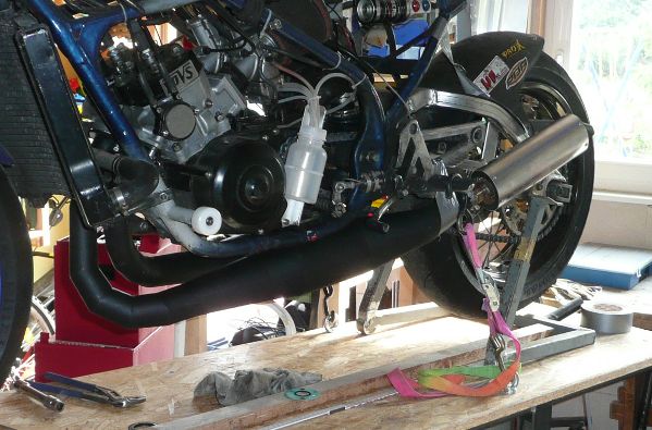

Meine erste selbstgebaute Tüte ...
Ja logo, kostet ja Gewicht.
Mal im Ernst: Wenn Du das aus gebogenen Blechringen machst, kannst Du die gar nicht so genau fertigen (Durchmesser & Rundheit) dass das vernünftig passt. Da ist ein Außenring einfach besser ...
Hatte heute übrigens das erste HiFi-Erlebnis - sie läuft und ist gar nicht mal soooo laut. Schön nach Blech, aber dabei tief und kernig.
Muss jetzt nur noch die Halter zu den Rasten schneiden & schweißen, dann kann man fahren ...
- Fast_Fertig_Links.jpg (74.94 KiB) 1789 mal betrachtet
- Fast_Fertig_Rechts.jpg (72.66 KiB) 1789 mal betrachtet

Mit einem Ring ist auch völlig ausreichend. Wenn die Anschlussteile Drehteile sind und mit 0.1mm Luft zueinander haben, dann brauchste noch nicht mal Dirko verwenden.MK hat geschrieben:Ja logo, kostet ja Gewicht.
Gruss Wiba
Bei mir nicht (na gut, ist auch mehr als 0.1 mm Spiel).wiba hat geschrieben: Mit einem Ring ist auch völlig ausreichend.
Sie suppt wie Sau und das schon nach 5 min warmlaufen. Muss wohl doch das gute Dirko ran und/oder außen das gute Glasfaser-Band zum warmhalten.
Jetzt bin ich mal wirklich gespannt wie sie läuft
PS: @Selly: Die Dämpfer die ich gebaut hatte haben auf 0.5 mm dasselbe Lochbild wie die Jolly-Dichtung - passt also nach ganz leichter Anpassung der Löcher Plug & Play
