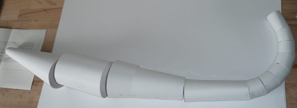

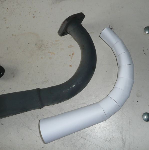

Nachdem das mit Der Hebebühne ja schin ganz gut lief habe ich jetzt mal die Auspuffe angefangem.
Ziel: Drehmoment. Max Leistung Nebensache, solange es > 70 PS ist.
Der Martin S, hatte ja ganz gute Ergebnisse mit einer um 80mm verlängerten JL/Sonux, also habe ich als ersten Schuß die Maße am Krümmer +40 und in der Mitte +40 genommen.

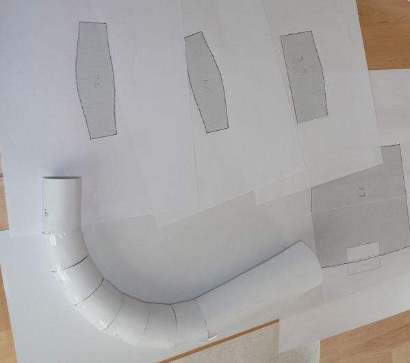

Das Layout der Kegel geht hiermit für lau: http://www.pulserate.com/

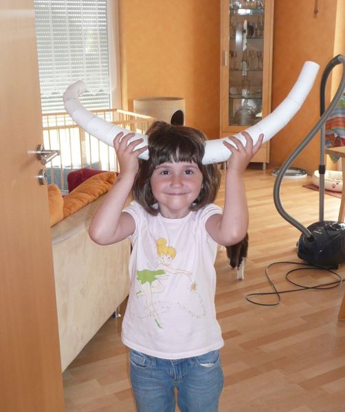

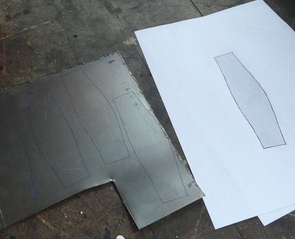

Kegel entwerfen und auf Papier drucken. Danach mit Blaupause auf Pappe, biegen, zusammenkleben und vergleichen ob's passt.
Im Anschluß den Kram den Kindern vermachen, die finden das toll ...

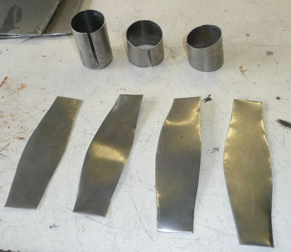

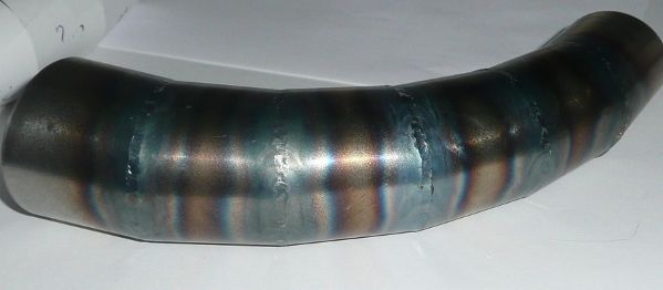

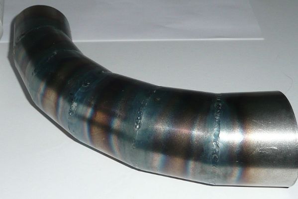

Wenn's passt, das ganze in Stahl anfertigen.
Wichtig: Sauber schneiden und z.B. mit Schleif-Aufsatz für Bohrmaschine die Kanten 100% gerade & passend machen.
Sobald ein Spalt da ist, gibt's ein Loch beim Schweißen (reichlich welche fabriziert)
Aber wie bei der Bühne gilt: Für den ersten Versuch nicht schlecht ... und wenn Sie sch.., läuft kommt sie als Mega-Super-Tuning-Rennbirne bem eBay rein
Fortsetzung folgt (wenn die Blasen vom der Blechschere wieder heil sind)

Sehr schön!
Sehr schön!

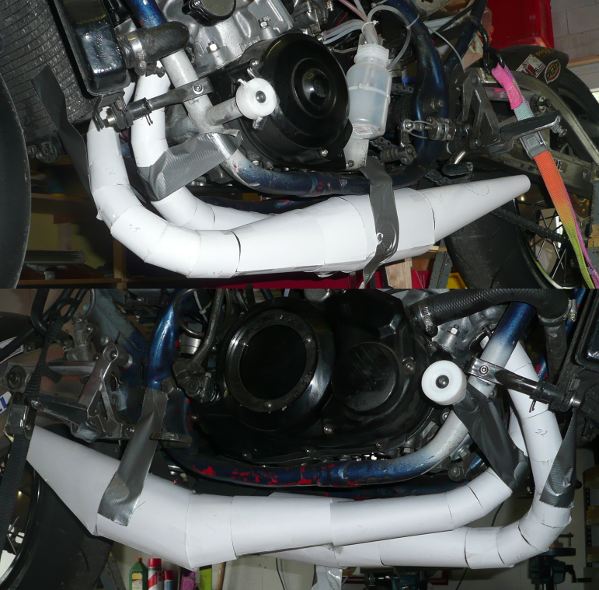

Bei der Modellierung der Anlage in Pappe ist mir unangenehm aufgefallen, dass die linke Seite entweder an der Kette oder auf der Straße schleift. Beides ist nicht erwünscht.
Hier die Konzept-Studie zur Lösung: Man kreuze die Anlagen, so dass rechts die Banane voll genutzt wird und links das Ganze durch den längeren Weg am anderen Krümmer vorbei (ca. 160 mm) sehr lange unter dem Motor bleiben kann. So kommt man erst mit dem Gegenkonus im Bereich der Kette an und das passt dann sowohl von der Schräglage als auch mit der Kette.
Nachteil für Nachbauer: Die Hauptstände-Aufnahme muss weg (was bei mir eh schon der Fall war)
