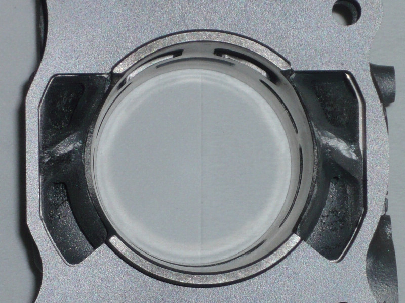

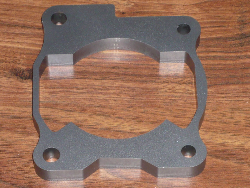

Muss aber noch mal auf die Überströmer eingehen. Ok, die meisten werden es wissen, aber eigentlich passen die garnicht richtig zusammen. Ich meine den Übergang von den Strömern in das Kurbelgehäuse. Um das mal deutlich zu machen, habe ich mal eine Schablone angefertigt. Diese passt spielfrei aufs Gehäuse und auf die Zylinder, ist 10mm stark, aus Stahl und wir mir einen großen Dienst erweisen beim anpassen der Übergänge. So kann ich überschüssiges Material soweit abtragen, bis ich an die Schablone komme. Ich habe dazu wie gewohnt mal wieder ein paar Fotos gemacht. So wird hoffentlich deutlich was ich meine. :wink:
auf Kurbelgehäuse.JPG (150.03 KiB) 2204 mal betrachtet
auf Zylinder.JPG (147.95 KiB) 2204 mal betrachtet
