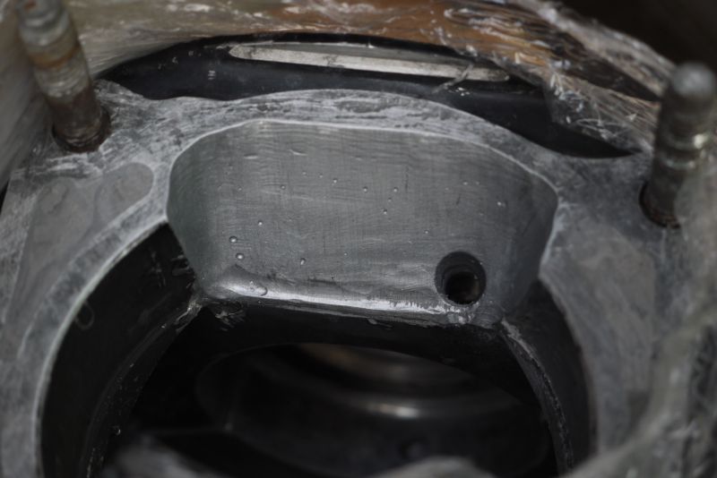

Mal was von den Ü-strömern:
ab dieser Tage ein Gehäuse mit JB befüllt u. befräst.
Das geht sehr gut in der ärgsten Hitze, da kommt der kleber gut aus der Tube,
rinnt schön gleich wenn man das Geh. schräg stellt, u. ist in ca. 1,5 Std schön gehärtet.
Ich mach die Löcher auch zu weil dann die Dichtung besser aufliegt,
u. wenn Boyesen Löcher gemacht werden dann hinten schräg nach unten gefräst wird.
Mit einem Tubenpaar Industro-Weld kann man so ca. 3Geh befüllen.
Bei den Löchern geb ich unten aber 300° Knete rein um JB zu sparen.

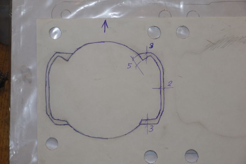

Um meine grossmäulig gepriesenen Boyesen-Löcher nicht zu verkleinern hab ich die Rillen ins Gehäuse gefräst.
Ich denke schon dass die Löcher was bringen, auch wenn sich das Strömverhalten ändert.
Es ist auch möglich die Löcher zu machen (so 8x10mm) ohne am Zyli zu schweissen.
- P1050462.JPG (77.18 KiB) 1702 mal betrachtet

Nein, vorerst nicht, den 4mm Motor hatte ich erst offen,.
Für einen guten 4mm Motor fehlt mir noch immer die richtige Birne.
Ich hab die Löcher jetzt schon öfters reingemacht aber nicht so weit unten sondern mehr nach oben in den Nebenströmer rein.
Auch etwas kleiner so 8x15 im Oval.
da fräs ich das Alu genau bis zum Kleber weg, mehr nicht.
