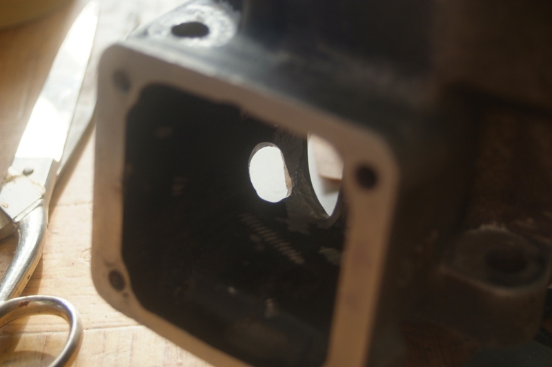

Erstens meine Mng. geändet in Bezug auf die lächerlichen Löchlein (Booster)
u. ordentliche gemacht.
Löcherl

Meine Löcherl handmade
Größe ca. 10x12 om Oval
Str inn.JPG (82.11 KiB) 2795 mal betrachtet
Detto: es geht aber auch noch mehr
auf der Innenseite muss aufgeschweisst werden würde auch mit JB gehen
Tiefe ca 13mm
Tiefe ca 13mm
Str un.JPG (108.21 KiB) 2794 mal betrachtet

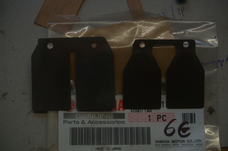

Membrane
Mal ein bild der 31er u. 1WT Mem.
Weil ich denke dass die 31er hinten brechen nehm ich die 1WT
