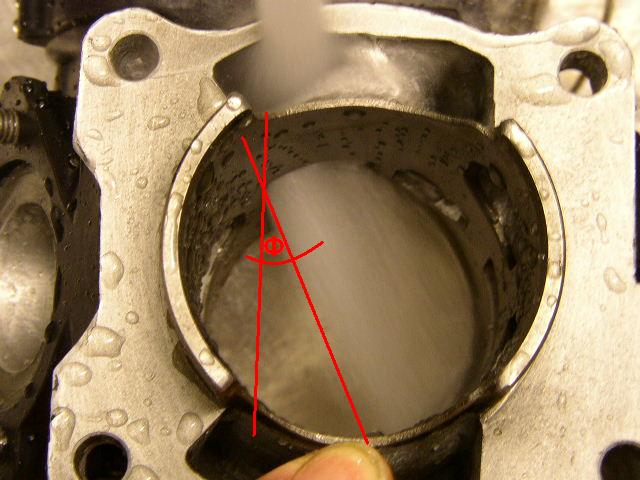

was auch interessant ist, dass der winkel Φ (phi) des einen gasstrahles durch den sog vom auspuff um ca. 10,4°-24,5° abgelenkt wird (nach einem versuch von R. G. Kenny, J.G. Smith und G. P. Blair) und die winkel der aufsteigenden gase (wenn man von der seite guckt) um ca. 14°-34°.
- p1010077_129.jpg (49.91 KiB) 979 mal betrachtet
mfg Lennart
Hallo zusammen,
die Sache ist mit Wasser viel zu ungenau und auch das falsche Medium (zu träge und zu schwer).
Ausserdem ist es schwer die Kanäle mit ausreichend viel Wasser zu versorgen.
Nur von der KW Seite den Schlauch reinhalten und sich das plätschern angucken ist nur was für die ganz grobe Marschrichtung.
Halte mal einen Kolben rein, der das Überstromfenster zu 2/3 verdeckt.
Jetzt guck mal wo dein Wasser hinstrahlt Holli, aber nimm vorher dein Gesicht aus der Schussrichtung.
Besser ist es mit Rauch, den kann man sogar durch den Auspuff saugen
wie es die Auspuffanlage macht.
Aber mit der Materie haben sich schon Generationen von Ingenieuren
beschäftigt.
Mfg Wiba

schöne bilder habt ihr da eingestellt, ist das die sagenumwogene "wassereinspritzung"
