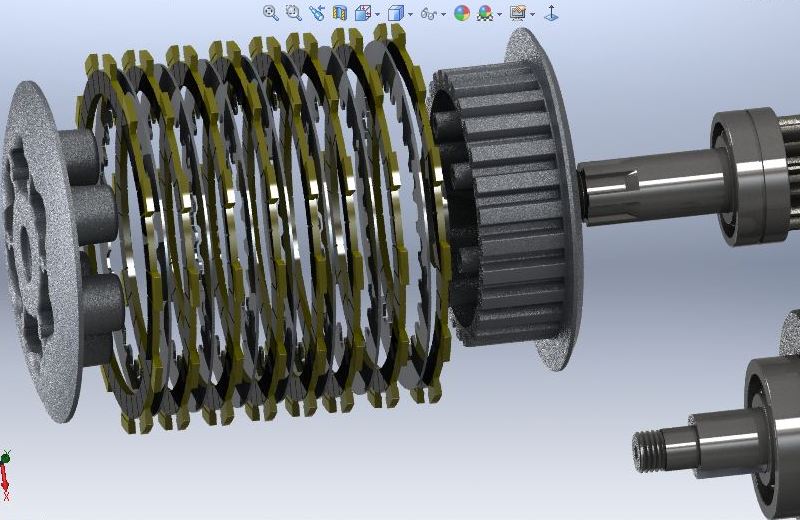

So, nur ein kleiner Vorgeschmack auf das nächste Projekt! :)
Bin dabei...
Leider ist die Qualität hier im gefordertem Format nicht so dolle...

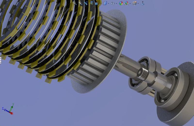

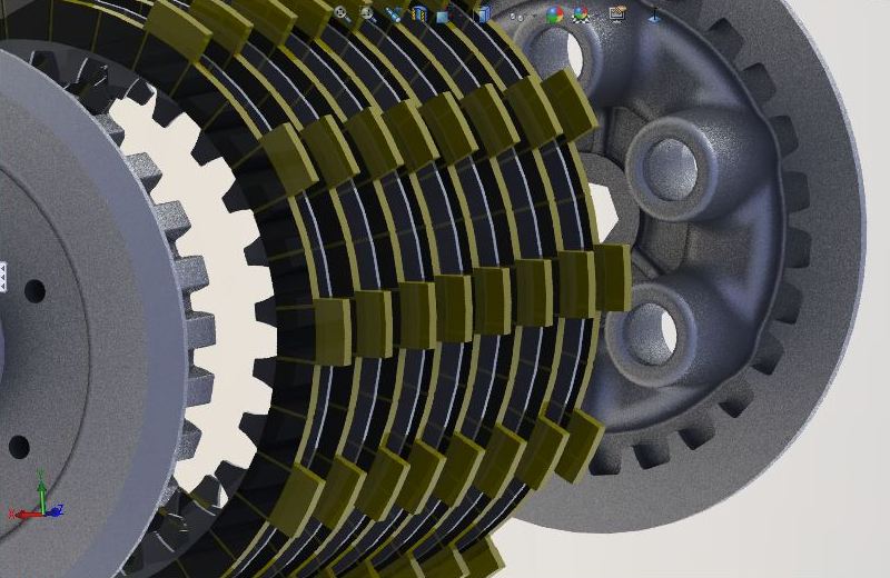

Von nun an alles in 3D!
Ei Ei Ei, 8 Lamellen wirst Du nicht brauchen. Da kannst Du besser noch etwas Gewicht einsparen Christian.
Na na, du weißt ja garnicht mit welchen Kräften es der Motor in Zukunft zu tun bekommen wird! :P
Gruß Christian :wink:
PS: Und zum Thema Gewicht,- Morgen mehr! :)

Schaut ja super aus.
Haste die Kupplungsteile selber gezeichnet oder mit ner Maschine eingescannt?

@ brummi
Mit welchem CAD arbeitest du?
Schaut super aus!!
mfg kalle

Christian hat das mit SolidWorks gezeichnet, der scannt doch nichts ein :D

Jau, alles mit Solidworks gezeichnet!
Nix gescannt, oder so...
Ist viel zu ungenau!
Alles schön vermessen und gezeichnet. Habe bis jetzt aber erst einmal nur das gezeichnet, was ich von den Originalteilen übernehme. Sprich Kurbelwelle, Hauptwelle(Getriebe), Lager, Kupplungsnabe, Kupplungsdeckel, Scheiben, Stahl bzw Aluzwischenscheiben, und die Reibscheiben.
Als nächstes kommen dann die Zahnräder und der Kupplungskorb. Das sind die Teile, welche ich neu fertigen muss!
Die Bilder, welche ich hier eingestellt habe, sind natürlich gerendert. Dafür habe ich mir extra einen neuen PC angeschafft, da mein alter damit überfordert war.
Wie bereits gesagt, die Qualität ist am PC um einiges besser, als hier auf den Bildern!
So weit, so gut... :wink:

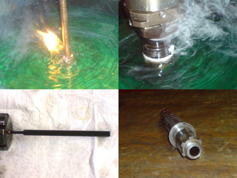

Ich wollte mich ja noch mal zu dem Thema Gewicht äußern. (Teil1)
Also zuerst einmal ist mir aufgefallen, dass meine Antriebswelle, auf welcher das Ritzel sitzt natürlich noch viel zu schwer ist. Ich hatte diese ja schon mit einer 10mm Bohrung versehen. Da man das Loch allerdings kaum größer machen kann, da ja sonst zu wenig Fleisch an dem Gewinde bleibt, wäre es natürlich von Vorteil wenn man das Loch in der Welle in der Mitte größer bekommen könnte ohne den Durchmesser im Bereich des Gewindes zu vergrößern. Also gesagt,- getan!
Habe mir folglich eine Elektrode gedreht, welche das Loch in der Mitte der Welle auf einen Durchmesser von 14,5mm aufweitet! :wink:
Guckst du...

stresa
Beiträge: 2116
Wohnort: Speyer
Beitrag von stresa »
Mir fällt dazu nix mehr ein. :oops:
Auf das Motorrad bin ich echt gespannt.

Titus95
Beiträge: 694
Wohnort: Rheurdt
Beitrag von Titus95 »
Sehr faszinierende Dokumentation des Neuaufbau`s eines Motors. Mich interessiert das hier schon sehr.
Was die aufgebohrte Welle betrifft, ist das eigentlich gerechnet? Aus dem Maschinenbau weiss ich, dass der mittige Bereich der Welle so gut wie kein Drehmoment übertragen kann. Je weiter man nach aussen geht, desto höher auch das übertragbare Drehmoment.
Du hast da aus der Mitte der Welle schon Anteile herausgenommen, die auch Drehmomente aufnehmen, so das der Rest jetzt etwas höher Belastet ist.
Wird sicher so ein wenig F1-Gefühl beim Fahren hinterher. Trotzdem natürlich "Hut ab" vor der Arbeit.
Gruss Hans
Gruss Hans
