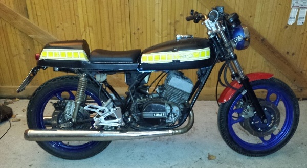

So Leute,
neues Jahr, neues Glück, neue Probleme
Nach ein paar Nächten in der Garage sind einige neue Ideen entstanden. Neue Ideen bringen aber auch immer neue Probleme:
1. Themenkomplex Gabel/Doppelscheibe/Bremse
- Doppelscheibe und Speichenräder habe ich aufgegeben.
- Das Kawa GPz305 Thema ist fast vom Tisch.
Die Gabel ist zu lang und läst sich mit den GPz Brücken nicht durchstecken. Mit den original Brücken würde es gehen.
=> Hat jemand schon mal 32'er Standrohre in ner 34'er Brücke durch den TüV bekommen? (1mm Blechstreifen untergelegt)
- Alternativ bin ich an einer 31K (Bj 85) Gabel samt Vorderad und Bremse dran. So wie ich das sehe passt das in die 522er rein.
Damit die Felgen optisch passen, muss ich auch das Hinterad tauschen.
=> Die 522 hat original ne Trommel. Umbau auf Scheibe ?
=> Passt Die Felge überhaupt rein ? (200mm lichte Weite)
=> Stimmt die Kettenflucht?
2. Themenkomplex Fußrasten/Kickstarter
- Ich hab da so eine Raask Nachbau dran. Ist leider nicht klappbar. Daher stört das beim Ankicken. Etwas geht schon, reicht das?
=> Wie habt Ihr das gelöst ?
3. Themenkomplex Auspuff
- Hier werde ich zunächst mal mit den Zigarren den TüV machen.
- Stage 2. wird dann dem Motor gewidmet !
- Wird wohl ein DG aus Amerika werden. Allerdings bin ich mir unsicher ob es für die 250'er Rundtank RD 522/352 überhaupr DG's gibt ?
Habt Ihr da schon Erfahrungen ? Wie habt Ihr das gemacht ?
mfg Klaus (mfg = mit fränkischen Grüßen)

hier mal mein Halbwissen:
1. Rückbau auf 32er Standrohre, will man das wirklich. Also ich würde das nicht machen,
selbst wenn es durch den TÜV gehen sollte.
Das 31K Hinterrad passt ohne weiteres nicht in die Luftgekühlte Schwinge.
Umbau der Vorderradgabel mit Felge und Bremsanlage ist relativ unproblematicsh.
2. LC Kickstarter verwenden. Heißt alte Klemme vom original Ständer und neuen Kicker hier aufsetzen. Wellendurchmesser sind unterschiedlich. Bei Starren Rasten musst du den LC Kicker eventuell trotzdem noch etwas biegen. Geht aber eher als den original Eisenpinn anzupassen.
3. 4L0 oder 31K Puffe sind gut, passen aber nicht 1zu1. Krümmer Anschlüsse am Zylinder müssen geändert werden. Seitenständer und Teile der Halterung sind im Weg.
Hier gibts weitere Hinweise:
http://forum.rd350lc.de/viewtopic.php?t=17003
Gruß Siggi

Hallo Sigi,
Danke für die Antworten ...
zu dem Thema:
Mal im Ernst. Ich sehe zwei Möglichkeiten:
1) 4L0 Gabel mit Felge, Bremse und Brücken rein.
=> Passt dann das Hinterad sammt der Trommel in die 522'er ?
2) 31K Gabel mit Felge Bremse und Brücken rein.
=> Hinterad Umbau auf Scheibenbremse und 31K Felge
=> Wie Breit ist eigentlich die Schwinge einer 31K (Lichte Weite) an der Stelle der Achsaufnahme? (522 = ca, 195 -200mm)
=> Welchen Durchmesser hat die hintere Radachse ? (522 = 17 mm)
=> Kettenflucht. Wo läuft die Kette bei der 31K von der Radmitte aus gemessen (522 = 75 mm Radmitte - Kettenradmitte)
(PS: Das Kawa Hinterad ist einseitig 15 mm zu breit und die Kettenflucht passt gar nicht. 10mm zu weit ausen. Also doch keine Yamakawa)
Hurra, das Heck ist heute gekommen - Passt und sieht gut aus.
http://www.ricambiweiss.de/popup_image. ... 50/imgID/0
mfg Klaus

Hi kerzi,
zu Frage 1: Hintere Trommel der LC ist die selbe Größe wie der der 522
Aber wieso willst du eine LC Gabel einbauen?
Die 32mm Gabel war ein Rückschritt. Nicht mal so sehr die Gabel selbst, sondern die jämmerliche 12mm Achse. Die ist schuld am Gewackel mit dieser Gabel.
zu 2: Machbar. Aber die Schwinge muß an der Rahmenaufnahme abgefräst werden. Ist zu breit. Und natürlich müßen Halter für die Federbeine angeschweißt werden.
Die Kawa Räder hat ein Bekannter von mir schon in eine RD eingebaut. Plug und Play war das natürlich nicht, aber wie ich mich erinnere war es nur Fräsarbeit und anpassen von Distanzen.
Hi Uwe,
zu der Frage:
Ich habe aber nur einen Träger einer BeltDrive da. Evtl passt der einer Ketten GPz besser. Hat dein Bekannter ne Ketten GPz ?.
=> Sollte es doch wieder eine Yamakawa werden ?
mfg Klaus
zu der Frage:
... wegen der Doppelscheibenbremse !Aber wieso willst du eine LC Gabel einbauen?
Halt stopp. Es soll die original 522'er Schwinge mit 31K Hinterad rein.zu 2: Machbar. Aber die Schwinge muß an der Rahmenaufnahme abgefräst werden. Ist zu breit.
Das Hinterrad selber passt prima rein. Nur der Kettenträger ist zu breit. Abdrehen ist nur bedingt möglich da das 3. Radlager zu weit außen sitzt.

Jahre später - es geht weiter
... und schon wieder ist Winter und ich komme endlich mal wieder dazu an dem Cafe - Racer Projekt weiter zu machen.
Das Konzept steht ich hänge nur noch in Details.
Nächster Schritt wäre das Finisch ...
Das ist es geworden:
- Basis 1975'er 250er (522)
- Komplette Gable aus 1986 31K (35 mm Durchmesser und 83 mm Bremsenbefestigung)
- Räder au 86'er 31K
- Rastenanlage aus aprilia Falco 1000 auf Trägerplatte aus Edelstahl
- Ricambi Weiß Heck
- Aluplatte als Elektrik-Träger
- Blei-Gel Batterie und Öltank im Heck
- LED Blinker mit lastunabhängigen Relais
- Breiter, erhöhter Lenker statt Stummel (Ich werde langsam alt ...)
- Ricambi Weiß Heck
- 20140107_193313 - (640x360).jpg (149.57 KiB) 3127 mal betrachtet
- 20140107_194343 (640x360).jpg (108.07 KiB) 3127 mal betrachtet
