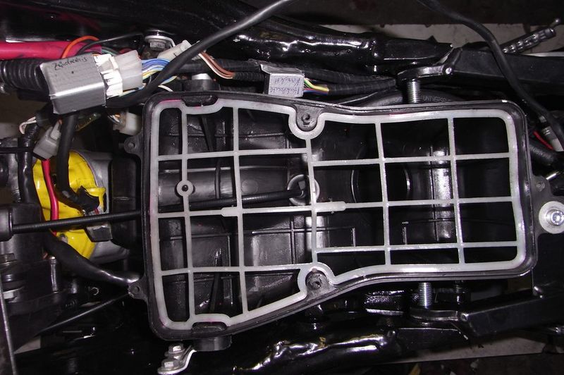

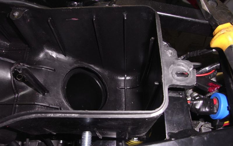

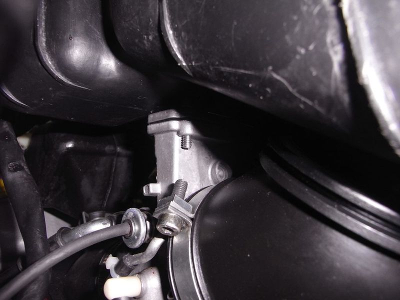

Hier mal noch Bilder vom Murks des Vorbesitzers.
Auch von unten passt der Kasten nicht. Man kann den Kasten nicht richtig auf seinen Platz setzen weil der Vergaser im Weg ist.
TZR_LuFi_Ansaug_Verg (9).JPG (83.2 KiB) 926 mal betrachtet
Man sieht wie der Zug durch den Kasten gelegt wurde. Der Zug ist so eng geführt, daß ich mit einem Kabelbinder quasi eine Sicherung anbringen musste, daß der nicht aus der Justierschraube rutscht. Murks...
TZR_LuFi_Ansaug_Verg (6).JPG (114.62 KiB) 926 mal betrachtet
Man sieht schön wie die Befestigungslaschen weit von Ihrem angedachten Platz wegsteht. Ebenso der Flansch vom Ansauggummi.
