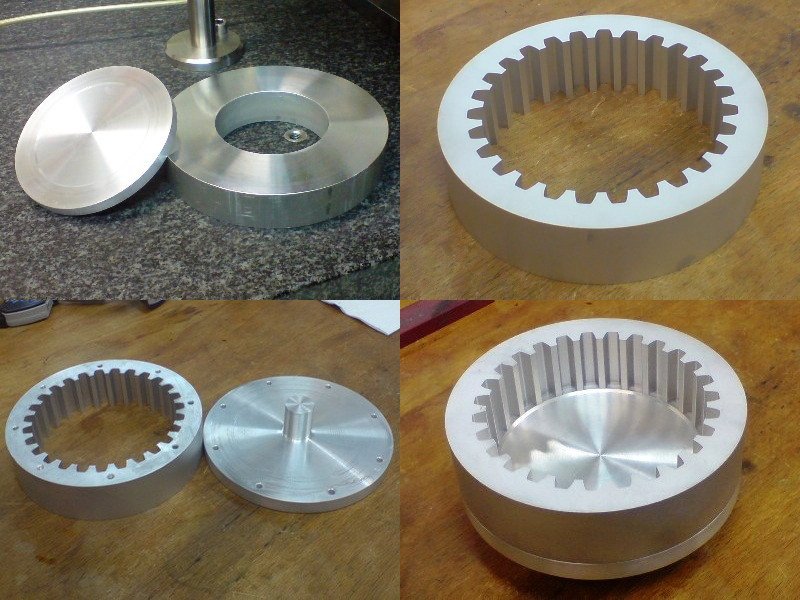

Ich habe mich nun den Gegebenheiten angepasst und mir nun eine passende Kontur ermittelt.
Hierzu wollte ich mich aber an der Nabe orientieren, anstatt an den Kupplungsscheiben. Die Kontur entspricht in etwa einem Zahnrad mit kurzen Zähnen und Profilverschiebung. Ich habe dazu die Nabe optisch vermessen. Die einzelnen Punkte ins CAD übertragen und anschließend mit einer Software für Zahnräder solange herumgespielt, bis es zu meiner Zufriedenheit gepasst hat. Hat etwas gedauert, aber ging!
Die kontur entspricht somit einer Evolvente!
Dann habe ich mir mir eine Vorrichtung gedreht und einen Rohling für die Scheiben gemacht.
Nun brauch ich diese nur noch abtrennen.
Wollte das eigentlich dieses WE noch fertig machen. Ist aber mal wieder etwas dazwischen gekommen.
Guckst du noch...

Hallo Rene!
Das Problem bestand darin, dass die Kupplungsnabe, wo die "Stahlscheiben" eingreifen konisch ist. Die Kupplungsnabe wird nach unten hin im Durchmesser etwa 1mm größer. Ich habe aber zuerst die Nabe oben vermessen, da wo sie kleiner ist. Dann habe ich diese Kontur geschnitten, um danach festzustellen, dass die Scheiben nicht bis unten auf die Nabe passen, weil diese ja dort 1mm größer ist.
Ich musste somit die Kontur unten an der Nabe vermessen. Das habe ich dann später angepasst. Nun passen die Scheiben auch komplett über die Nabe.
Nun haben aber die Scheiben oben etwas mehr Spiel wie unten. Ist im originalen aber auch so.
Ich kann natürlich auch die Scheiben in jeder beliebigen Reihenfolge benutzen. Ich wollte diese nicht zusätzlich konisch machen. Dann hätte ich sie kennzeichnen müssen.
Und noch etwas: Diese Scheiben tragen später einmal auf ihrer gesamten Stärke! Nicht wie im original. Original sind das Stanzteile, welche natürlich immer an einer Seite einen "Stanzeinzug" haben.
Außerdem liegn meine Scheiben auch Großflächiger an der Nabe an, was dazu führt, dass sie sich bei weitem nicht so schnell in die Nabe einarbeiten können.
