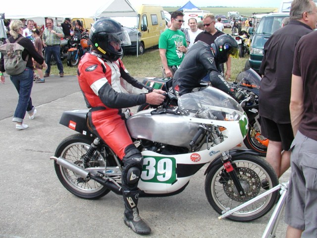

Hallo Volker,
schön dich auch hier zu sehen(lesen). Da muss ich ja direkt den Beitrag unter RD Rennsport ändern und dich noch dazu schreiben.
Übrigens, der Volker ist nicht nur als Fahrer sehr gut. Er fährt wohl die im Moment schnellste Luftgekühlte RD250. Da hatten letztes Jahr sogar einige TZ das Nachsehen.
Hier noch ein Bild von ihm.
- Walldürn 2011 026 [640x480].JPG (106.45 KiB) 789 mal betrachtet
