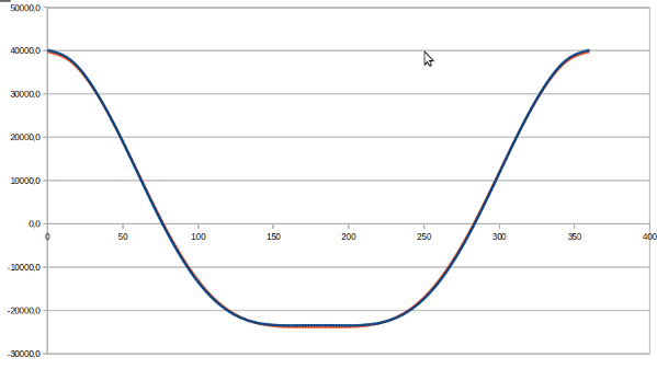

noch ein paar Werte bei 10.000 U/min:
Maximale Beschleunigung:
- 110er Pleuel: 97140,66 m/s²
- 115er Pleuel: 95679,67 m/s²
Maximale Geschwindigkeit:
- 110er Pleuel: 67,42 m/s
- 115er Pleuel: 66,88 m/s
Die max. Kräfte die bei einem 170g-Kolben auftreten können liegen bei über 1,6t!
Die Werte sind nicht allein auf meinem Mist gewachsen, sondern wurden von einem Physiker meines Arbeitgebers mitberechnet.
Je nach Verkäufer gibt es keinen Preisunterschied für beide Wellentypen. Bei den Kolbenkits liegt man bei nur ca. 50$ Differenz (um mehr gehts hier monetär nicht).
Beim Zusammenbau gibt es keinen Unterschied zum Standard-Motor. Es können alle Originalteile weiter verwendet werden. Entscheiden muss man sich nur, ob man einen 2mm-Spacer über oder unter dem Zylinder verwenden möchte bzw. den Zylinderkopf ausfräsen lässt. Also alles ziemlich easy.

Raphael hat geschrieben:(...)noch ein paar Werte bei 10.000 U/min:
IMHO sind diese Werte viel zu hoch, genau genommen ca. doppelt. Wurde in der Berechnung vielleicht der Kurbeldurchmesser statt dem Radius eingesetzt?
Es Grüessli
Uli
http://www.monetative.de/
Bin bezüglich der Ergebnisse auch nicht so sicher, ob die stimmen, da ich meine mal gehört zu haben, dass ein Formel1 Motor Max Kolbenbeschleunigungen von ca. 7000 G erreicht.
Das aber bei 19000U/min.
Ist aber auch nicht so wichtig. Selbst wenn hier falsch gerechnet wurde, kann man doch erkennen, dass der Unterschied nicht so gravierend ist.

@Ulli: Ich prüfe es noch Mal in Ruhe...oder korrigier es einfach, ich bin da leidenschaftslos :-).
@Brummi: Ja richtig. Aber die Summe der Parameter macht es aus (jedenfalls meine Überzeugung). Wisecos kann man bei beiden Wellentypen verwenden.
Raphael
Mann könnt ihr gar nichts alleine ?
Siehe Bild.
Kolbenbeschleunigung in m/s² über Kurbelwinkel in Grad bei 10000 rpm (in 10 min mit Open Office nach o.g. Formel erzeugt)
Für unkundige: Omega (auch Kreisfrequenz genannt) ist in Rad/s
Eine Umdrehung sind 2 pi rad , damit kann man pm in Omega umrechnen mit
omega = rpm * 2 * pi / 60
