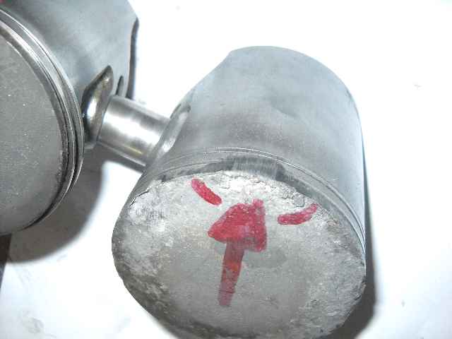

Schöner Schrott,
Die Kolben liefen zirka 3000km in meinem ersten 4mm Motor.
Sind Mitakakolben aus England. Innen mit Prox beschriftet; damit dürfte der eigentliche Hersteller ja wohl klar sein.
Motor hatte anständig Leistung. Drehzahlen lagen bei max 11000; hat aber auch immer nur Feuer gekriegt.
Nachdem ich zum Testen in meinem RDRGV-Umbau ne etwas andere Motorenkonstellation einbaute fand das druckvolle Motörchen den Weg in meinen LC-17Zoll-Umbau.
Ging dann relativ schnell bis der linke Kolben einlassseitig ohne Vorwarnung auseinanderbrach.
Das ganze bei ca. 9000 Umdrehungen im dritten Gang.
Hatte wohl noch Glück im Unglück. Laufbahn, Motorgehäuse, Kopf und Welle scheinen beim derzeitigen Zerlegungsstand nichts wesentliches ab bekommen zu haben.
Externe Ursache für den Kolbenschaden ist bisher nicht feststellbar.
Da frag ich mich natürlich ob die günstigen Mitakas sowas wie zweite Wahl von Prox darstellen.
Evtl. kommen die Gusskolben ja auch grundsätzlich nicht dauerhaft mit der härteren Belastung durch Tuning und Langhubwelle klar.
In meinem RDRGV-Umbau stecken jetzt seit 1000km Wössner/WSM-Schmiedekolben. Motor läuft gut und hoffe das die ihre geplanten 10-15000km bis zum Wechsel halten.
Nachdenkliche Grüsse vom Martin

Hallo Martin,
die Mitaka Kolben sind wie du geschrieben hast Prox Kolben. Und auch keine 2. Wahl. Mitaka ist nur der Markenname eines großes Englischen Motoreninstandsetzter, der dieses Label vor Jahren aus der Taufe hob. Die lassen für alle möglichen Motorräder Kolben bauen. Sprich, die lassen in Japan Kolben fertigen oder kaufen wie im Falle Prox Kolben ein und labeln die um. Die sind deshalb so viel billiger, weil die unvorstellbare Mengen abnehmen. Ich kenne die Großhandelspreise aus England. Der Yambits hat pro Kolbenkit keine große Marge.
Der Kolbenplatzer kann ja alle möglichen Gründe haben. Materialfehler ist aber auch nie auszuschließen.

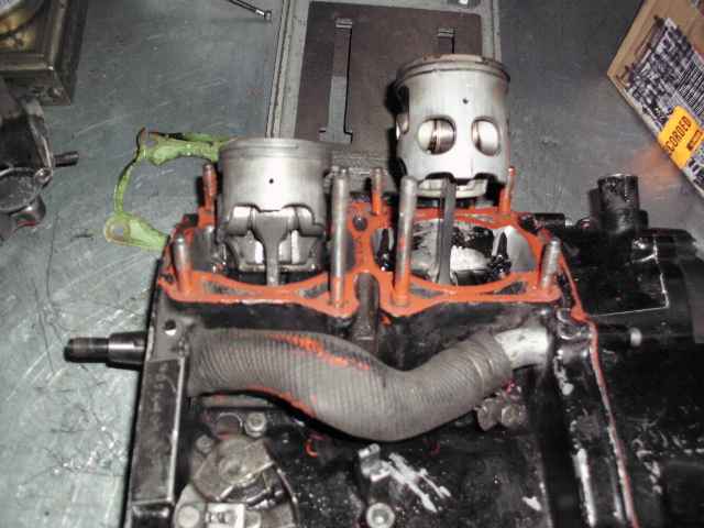

Habe jetzt mal komplett den Schrottmotor zerlegt. Glück im Unglück.
Keinerlei Folgeschäden durch den geplatzten Kolben.
Allerdings scheint da evtl. doch eine Ursache gewesen zu sein.
Der Kolbenboden hat durch die Bruchstücke logischerweise Einschläge.
Allerdings ist im Auslassbereich links ein Schaden zu sehen der eher wie ein kleiner Einbrand wirkt.
War evtl. in der Abstimmungskonstellation im LC-Rahmen doch ein wenig zu mager.
Kleinerer Lufikasten als 31k, dafür mit Beatmungslöchern und stark modifizierte 1WW-Anlage statt Sonix.
Das Vergasersetup lief mit nem gemachten Standartwellenmotor vorher allerdings problemlos seit tausenden Kilometern. Und die Karre hat immer Feuer gekriegt.
Ungewöhnlich ist, daß das bei nur wenigen Sekunden Beschleunigung im 2. Und 3. Gang passierte und die EGT`s auch lediglich 480 Grad maximalwert gleichmäßig auf beiden Zylis gespeichert haben. Rechter Kolbenboden und Kerze sieht obendrein top aus.
Muß mal in mich gehen ob ich noch mal das Sparschwein plündere und ein weiters Päärchen Schmiedekoben ordere. Die Elsie hat jetzt erstmal wieder den Standartwellenmotor. Läuft schließlich auch nicht schlecht das Teil.

In Martins Fall tippe ich auf klopfende Verbrennung.
Besten Gruß
Raphael
