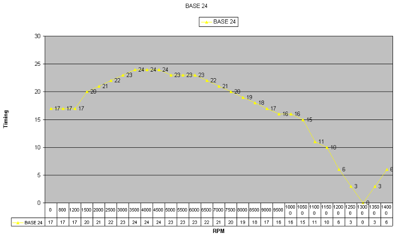

So, VCDI ist drin. Ein mal den Berg vor dem Haus hoch und wieder runter gefahren mit konstanten 18 Grad vor OT. Ich habe mich bei der Einstellung an dem Zylinder orientiert, der die groessere Vorzuendung aufweist. Morgen kommt die erste Probefahrt mit der zahmen Kurve dran:
1500 18
3000 22
5000 19
7000 17
9000 16
Wenn das ohne Klopfen ablaeuft, Verdichting ist 1:10 gerechnet ab UT, dann geht es mit einer schaerfen Kurve weiter.

Hallo Martin,
guckst Du auch Bild
Im 4ten Gang mußte ich leider Gas weg nehmen.
28 kW am Hinterrad.
5,7 sec von 0-100 km/h
Dann hätten die Änderung der Quetschspalte von 2,6 mm auf 1,5 mm und die Zeeltronics eine Steigerung von 24 kW auf 28 kW gebracht, knapp 38 PS am Hinterrad. Das Bike dreht dann grade mal 7500 1/min und zieht wie ein Traktor ab 3500 1/min.
Wer ist uebrigens RDD?
Danke für die Kurve.
Fränki

Tach
Abgesehen von deinen Vierdichtungsexperimenten...welchen Einfluss an Zusatz KW scheibst du der Zündanlage zu? Wenn welche vorhanden sein sollten, über welchen Drehzahlbereich?
Die Verdichtung kommt immerzu gut da nicht sonderlich an die Drehzahl gebunden...was bringt die Zündung effektiv?
Gruß Thomas

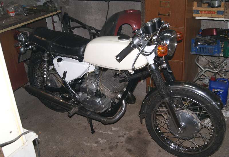

Du hast echt eine Drehschieber Kawa? Hast Du ein Bild?
Was die Zündung an geht folgendes: Martin berichtet in seinem Handbuch von 5,5 PS bei einer Serien-RD mit 59 PS. Das sind so knapp 10% mehr. Ich habe ca. 2,7 PS auf eine Leistung von 35 PS gemessen, im ersten Versuch ohne Optimierung. Ich halte also knapp 10% für realistisch.

Tach
Meine Frage ging eher in die Richtung "mehr KW bei welcher Drehzahl oder über die Drehzahl". 2,7 PS sind sicherlich eine Menge auf 35 PS bezogen, über den ganzen Drehzahlbereich sind sie wahrscheins nicht vorhanden. Genau das würde mich, sicherlich auch andere, Interessieren.....
18° vor OT scheint wohl der Standard zu sein bei deiner luftgekühlten RD
Deine zahm Testkurve schaut wohl so aus:
PS: Ja, nenne eine A7 mein Eigen, keine Schönheit da 40 Jahre alt dafür bezahlt u. läuft. Bilder findest du in diesem Link auf den letzten Seiten
http://forum.rd350lc.de/viewtopic.php?t=16848
So schaut sie aktuell aus, die Bilder aus dem Link sind schon 3 Monate alt
Gruß Thomas
Sorry....deine Prüfstandsbildchen kann ich leider nicht deuten, sind etwas zu unleserlich u. lassen sich nicht vergrößern.Was die Zündung an geht folgendes: Martin berichtet in seinem Handbuch von 5,5 PS bei einer Serien-RD mit 59 PS. Das sind so knapp 10% mehr. Ich habe ca. 2,7 PS auf eine Leistung von 35 PS gemessen, im ersten Versuch ohne Optimierung. Ich halte also knapp 10% für realistisch.
Wo und bei welcher Drehzahl hast nun 2,7 KW mehr...bei 3000 1/min mit 22° oder bei 5000 1/min bei 19°...oder nur bei Nenndrehtahl von 9000 1/min und 16° statt 18°?1500 18
3000 22
5000 19
7000 17
9000 16
Gruß Thomas
- Fertig3.JPG (116.04 KiB) 1225 mal betrachtet
