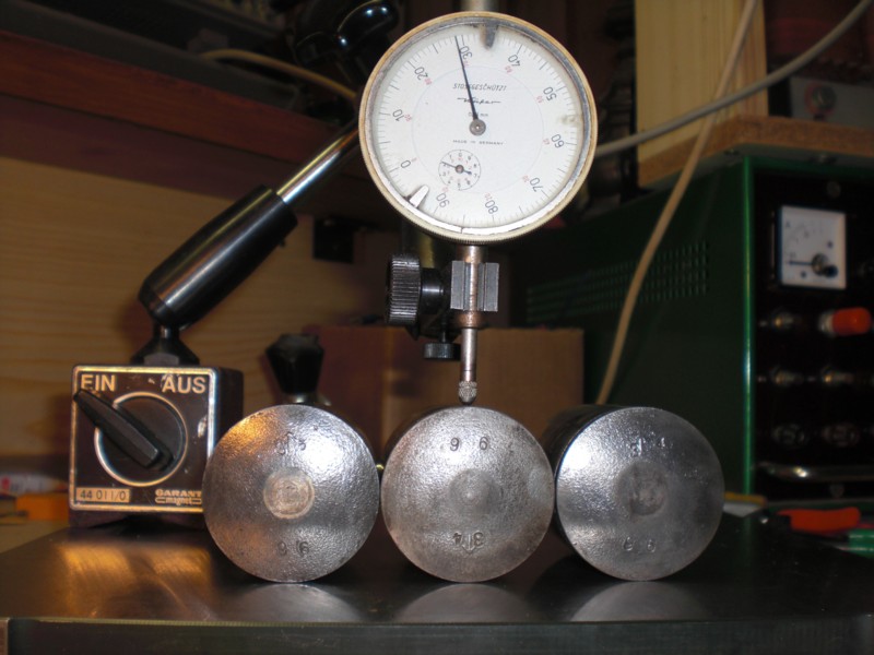

Für Brummis Datenbank.
Sind Kolben von einer TA 125 mit 43 mm Bohrung.
Haben Versatz von ~ 0,3 mm (siehe Fotos)
Von mitte Bolzen bis zur Meßstelle 31mm
Gruß Josef
