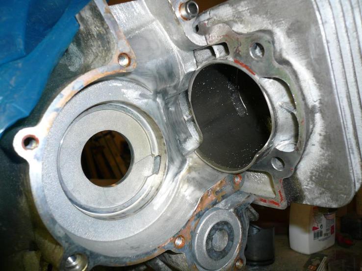

Anderl hat geschrieben:Dann sind noch ein paar Riefen drin die auch nicht weggingen. Ich denke nicht dramatisch. Wenns funktioniert ist das wie gesagt, schnell vergessen, aber wenn nicht dann werde ich mich erst richtig ärgern. Auf den Bildern sieht man oben am Rand des Zylinders die kleine Stelle und links daneben ein kleiner Macken der durchs hohnen nicht wegging. Auf dem anderen Bild mit der schlechten Belichtung sieht man auch ein paar Macken.
Hallo.
Diese "Riefen" sind lächerlich, das wirkt sich null aus. Ich habe hier Roller-Zylinder liegen welche deutlich wüster aussehen, manche sogar Nikasil-beschichtet, wo die Beschichtung schmale Kratzer bis auf`s Alu hat; die Kratzer sind aber so schmal, dass da kein Ring bis ans Alu drankommt. Und diese Zylinder laufen obenraus einwandfrei, man merkst es höchstens untenrum, wenn man sich das einbilden mag. Bei Grauguss denke ich vergiss es, dir da Gedanken drum zu machen.
Der Motor ähnelt vom Aufbau ja den Piaggio-Maxis (ist der TZR-Motor nicht ein Minarelli?), Direkteinlass etc. und deine Bearbeitung ist recht ähnlich zu der, welche auch auf den Rollermotoren (siehe Bilder) ganz gut laufen. Und das reichte bei einem Sprintscooter, dessen Motor ich über Winter in den Flossen hatte mit 34er TMX, komplett bearbeitetem Zylinder (198°AS/132°ÜS, Auslassbreite 70% Sehnenmaß, Trapezform), SRC-Ansauger und angepasstem Scooter&Service Auspuff trotz Gebläsekühlung für knapp 32PS@10300 U/min am Hinterrad (Variomatik) auf einem Dynostar-Prüfstand mit Wirbelstrombremse (Anekdote am Rande: auf dem P4 von Scooter-Attack in SB waren`s dann plötzlich fast 4PS mehr :wink: ).

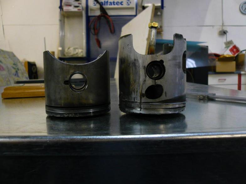

Das waren zwar gut 50ccm mehr als bei der TZR, aber Einlassgröße, Überströmer etc. halten mit der TZR sicher nicht mit. Ich denke das wird sicher gut laufen, wenn der Auspuff halbwegs drauf passt und der Auslass/Steuerung einigermaßen angepasst ist.
Sorry, Helmut: mangels von mir produziertem Kolbenschrott muste ich für das Vergleichsbild Malossi/RD-Kolben den Preis vom Rheinland-Pfälzischen Zweitakttreffen 2007 zerlegen, ich habe ihn aber direkt wieder komplettiert... Beide haben übrigens 16mm KoBo-Durchmesser und der Malossi ist oben knapp 7mm kürzer. Das brachte mich auf die dumme Idee, im Winter mal einen YPVS-Zylinder auf den Maxiblock zu transplantieren. Der erste Variomatik-Roller mit Auslasssteuerung?
Rüdi
Überströmer angepasst, Gehäuse angepasst, alles verrundet.
Passt, noch ohne Feinschliff b.JPG (79.64 KiB) 981 mal betrachtet
Malossi 65mm links, RD-YPVS rechts
Kolben Malossi - Kolben RD 350 YPVS b.JPG (56.61 KiB) 981 mal betrachtet

[quote="Rüdi"..
Diese "Riefen" sind lächerlich, das wirkt sich null aus. [/quote]
:D :D Das ist genau das was ich hören wollte. Geht doch :-)
Ist ein Minarelli-Motor. Italo-Motorrad - durch und durch. :twisted:

Mensch Anderl, wegen sowas brauchst Du nun wirklich kein Fass aufmachen. Merken wirst Du das nun wirklich nicht.
Selbst wenn sich das Riefchen bemerkbar machen könnte untenrum ist so eine TZR 125 nun doch nicht der Cruiser den man immer von untenraus hochzieht um niedertourig zu schalten...
Guck da lieber dass Dein Motor den Weg in den Rahmen findet. Bis der Vergaser halbwegs auf Deinem Motor läuft wirds sicher auch noch ein paar Proberunden brauchen.

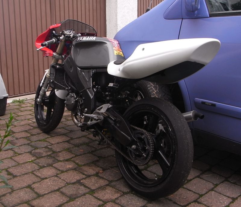

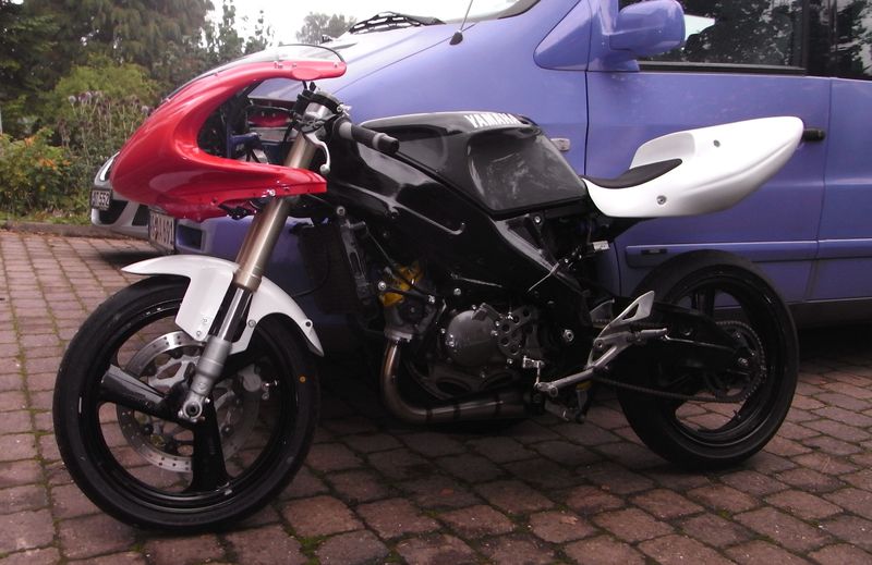

puhh.... sie läuft. Details schicke ich später nochmal. Auf jeden Fall.... so nieeee... nieeee ... nieee wieder.
Hier mal 2 Bilder.
Jetzt fahren wir nach Lichtenberg los.
TZR_Stapellauf (1).jpg (117.37 KiB) 906 mal betrachtet
TZR_Stapellauf (2).jpg (104.58 KiB) 906 mal betrachtet

was soll ich da sagen: "für das was ich alles getuned habe, läuft sie noch relativ gut" ;-)
Scherz beiseite. Auf jeden Fall lief sie soweit mal ganz zufriedenstellend. Dafür, daß ich das Ding quasi auf die letzte Minute zum rollen gebracht habe. Das war Stress pur.. aber richtig. Brauche ich nicht wieder.
Ansonsten lief sie Problemlos. Einziger Mängel war, daß die originale Fuß-Bremspumpe nicht in Gang zu bringen war. Doch Peter konnte mir mit einer Nissin der RGV aushelfen. Deshalb auch die komische Befestigung oben mit 2 Kabelbindern. Aber gebraucht habe ich sie überhaupt nicht. Die Radialpumpe vorne, von der CBR (17er glaube ich) in Zusammenhang mit der originalen Zange (Brembo 4-Kolben) und Lucas CAR-Belägen hat top funktioniert. Der Motor war soweit auch ok. Ob mein Rumgefeile an Gehäuse, Zylinder und Kolben was gebracht hat kann ich nicht sagen, da ich keine Vergleichsmöglichkeit hatte. Aber ich glaube schlecht lief sie nicht. Die Tyga-Anlage scheint auch recht gut zu funktionieren. Der Motor drehte bis ca. 11t. Allerdings fing sie knapp nac 10 an zu spucken und zu spötteln. Hatte solche kurzen Aussetzer. Ich habs dann nicht drauf angelegt und eben meistens vorher schon geschaltet. Also sicherlich eine Sache der Vergaserabstimmung. Mike meinte evtl zu Fett, Rüdi meinte, evtl. die PJ-Düse (ist ein aufgebohrter RGV-Vergaser) zu klein; was es dann wirklich ist muss man halt noch schaun. Bin gespannt was da noch zu holen ist. Irgendwann werde ich sie dann auch mal auf den Prüfstand stellen nur um mal zu sehen, was da dabei rausgekommen ist.
Vergaser abstimmen, daß das gespöttel weg ist, muss sein, aber noch viel viel wichtiger wird es jetzt sein, das Fahrwerk zu optimieren. Erstmal muss das Aufsetzproblem vom Auspuff weg. Auch wenn ich schon 13 kg abgenommen habe und da noch was rauszuholen ist, muss da am Fahrzeug noch was unternommen werden. Nach einigen Gesprächen beim 2-Takt-Treffen in Kirn, werde ich aufs erste mal das Thema Feder des Federbeins angehen. Weiter noch kürzere Zugstreben reinpacken. Habe mir den Auspuff mal angeschaut. Ohne einzudellen, liese der sich, wenn man den Halter etwas nach außen versetzt, ca. 0,5 - 1 cm noch nach innen versetzen. Dabei müsste am Stinger und ESD nix gemacht werden. Weiter nach oben ist nicht mehr. Da ist noch ca. 3 mm Platz zu Rahmenbauteilen. Ich mache mal über die Woche Bilder und stells mal hier ein.
Dann werde ich die Gabel mal komplett entleeren und komplett mit 15er Öl befüllen. Die Zugstufendämpfung ist einfach nix. Beim Umlegen kommt das Ding viel zu weit raus. Vielleicht lässt sich das so schon erledigen. Wäre auf jeden Fall die günstigste Möglichkeit. Geld ausgeben geht immer noch.
Ich bin auf jeden Fall der Meinung, daß diese 125er oder eine ähnliche, wirklich ein guter Spaßbringer für so einen Ring wie der Erzbergring ist. Noch fehlende Übung und das ein oder andere Manko am Mopped machen mich natürlich noch viel langsamer als andere mit mehr Übung und hubraumstärkeren Motoren, aber ich persönlich sehe da einen großen Anreiz darin, die vorhandene Leistung (wenn alles optimal läuft) mit einem guten Fahrwerk auszunutzen und dann erstmal fahrerisch mehr rauszuholen. Wenn ich bedenke wie schräg ich mich in der ein oder anderen Kurve gefühlt habe und wie es dann wirklich ist. Da möchte ich dann ansetzen und mal schaun was noch rauszuholen ist.
Wenn ich was geändert habe schreibe ichs wieder hier rein.
