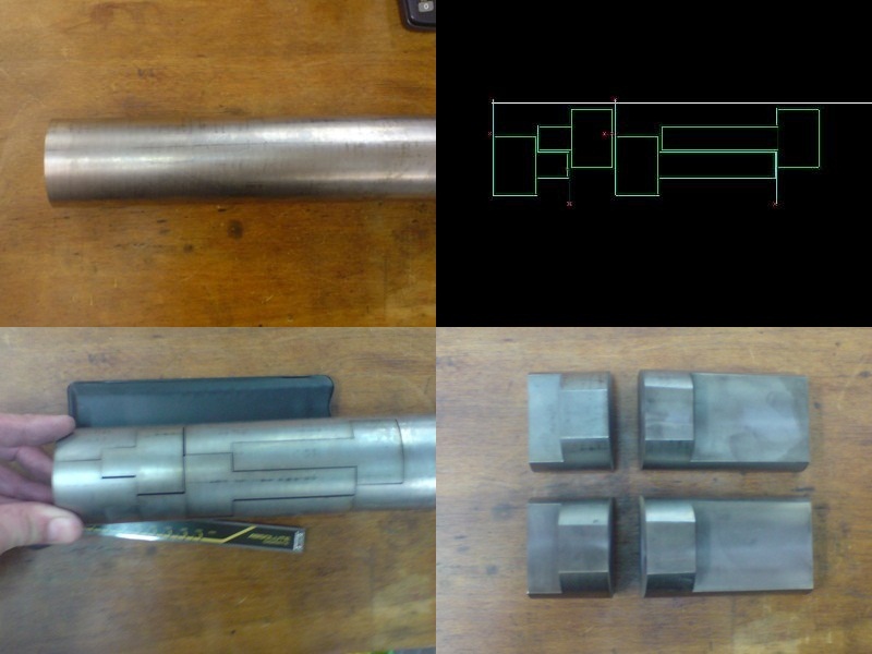

Zuerst mal zum Material. Ich habe ein Stück Titan Rund 60mm von jemandem hier aus dem Forum günstig erhalten(Danke) und möchte daraus meine Walzen fertigen mit möglichst wenig Abfall, da Titan ja auch Geld kostet. Dazu ist es zuerst einmal Erforderlich, dass ich mir aus dem Titan 4 Teile ausschneide, welche dann die Einzelteile meiner Walzen werden.
Habe dazu auch mal ein CAD mit eingestellt.

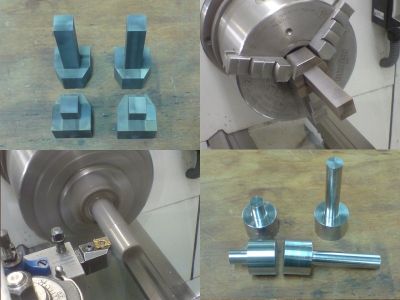

Nachdem die Teile ausgeschnitten worden sind, werden diese noch an den Seiten beschnitten, so dass ich sie anschließend ins 3 Backenfutter spannen kann um sie dort grob vorzudrehen. Alles weitere später.

Oben links: Zurecht geschnitten zum spannen in 3 Backenfutter<br />Oben rechts: In Drehmaschine gespannt<br />Unten links: beim drehen<br />Unten rechts: Grob vorgedreht
Oben links: Rohmaterial Titan<br />Oben rechts: Schnittkontur<br />Unten links: Ausgeschnitten<br />Unten rechts: Einzelteile

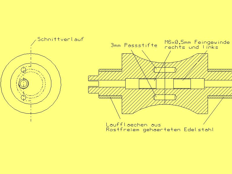

Möchte mal zeigen, wie ich mir die Verbindung zwischen den einzelnen Walzenhälften vorstelle.
Ich werde jeweils eine Hälfte mit Rechtsgewinde und die andere mit Linksgewinde ausstatten. Das hat zur Folge, dass ich beim Lösen der Gewindestange die einzelnen Hälften gleichzeitig mit auseinander drücke. Damit kann ich dann gleichzeitig die Führungsbuchsen ausdrücken. Die Lage der Feingewinde ist außerdem weiter vom Zentrum entfernt, damit ich später die Kontur des Auslasskanales strömungsgünstiger gestalten kann. Dies ist möglich, da ich ja auch nur ein 4mm Loch einbringen muss, und nicht wie original ein Loch für eine M5 Schraube. So gewinne ich doppelt. Durch dieses 4mm Loch kann ich die Gewindestange mit einem Imbusschlüssel lösen oder festziehen.
Desweiteren habe ich die Zentrierung mit 3mm Passstiften vorgesehen. Diese liegen auch weiter vom Zentrum entfernt, was mir auch zu Gute kommt.
Die Laufflächen für die Nadellager sind natürlich aus gehärtetem Stahl! Somit dürfte das nicht so schnell vernuddeln. :)

werden die beiden Walzenteile dann nur noch durch die Führungsbüchsen zusammengehalten?
D.h. du montierst die eine Hälfte mit Führungsbuchsen und Lager, dann die andere Hälfte auf die Montierte aufstecken, Lager und Führungsbüchse rein und fertig?
