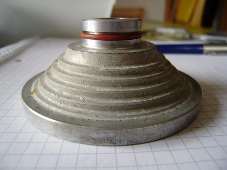

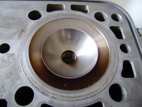

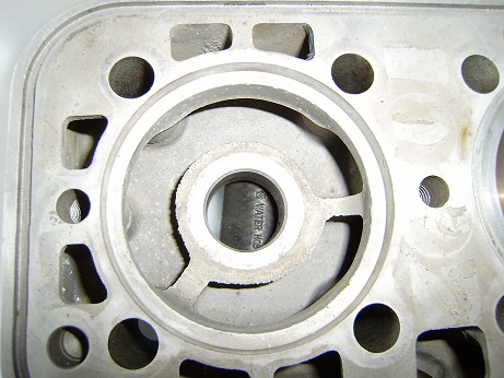

anbei einige Bilder von einen umgebauten TZ Zylinderkopf auf Wechselkalotten.
Wir haben Viton O-Ringe im Kalottenbereich und normale O-Ringe am äusseren Wassermantel verwendet.
Wenn die Kalotte 0,05mm vorsteht, reicht das aus, damit ist sie Dicht.
Du solltest dir eine Alulegierung für die Kalotte besorgen, die Warmfest ist.

@Hubert: Vielen Dank für die Fotos! Du hast die Kalotten 0,05mm rausstehen. Ich hätte so an 0,03mm gedacht. Das sollte bei mir wohl auch reichen, da ich ja einzelne Köpfe mache.
Warmfestes Aluminium? Welches hast du da genommen. Ich habe hier bisher noch keine Auswahl getroffen, werde mich da aber mal erkundigen.

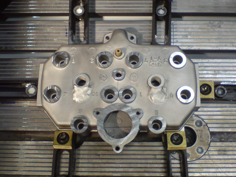

Werde vorerst keine neuen Köpfe machen sondern meinen Kopf umbauen auf Wechselbrennräume.
Einzelne Köpfe werden nur verschoben in die 2te Ausbaustufe!

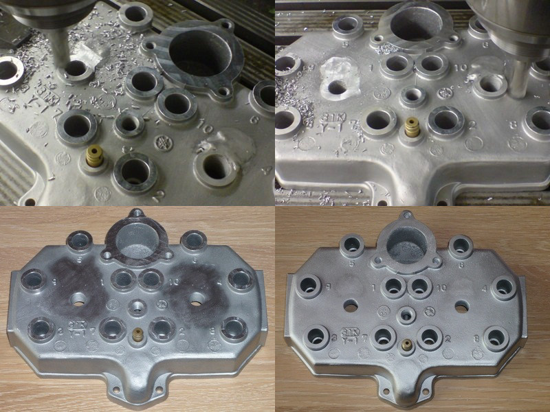

Zuerst habe ich einen Kopf kurz und klein geschnitten und alles schön ausgemessen. Dann eigentlich wie immer alles aufgezeichnet. Nachdem die Konstruktion steht, habe ich angefangen den Kopf zu bearbeiten.
Dazu wurden als erstes mal die beiden Vertiefungen bei den Kerzen zugeschweißt. Dies ist besser so, da später an dieser Stelle der Dichtring des Brennraumes sitzt.
Anschließend habe ich die oberen Flächen geplant. Das war notwendig um eine exakte Auflage beim Bearbeiten der anderen Seite zu haben.
Das überschüssige Schweißgut wird auch noch abgetragen, dient allerdings nur optischen Zwecken.
Nächste Woche möchte ich gerne die andere Seite bearbeiten. Dazu muste ich mir aber erst eine kleine Hilfvorrichtung basteln. Ich möchte ja den Kopf in einer Spannung von der anderen Seite fertig machen.
2 Zentrierungen kommen auch noch in Kopf und Zylinder, damit später eine genaue Positionierung gewährleistet ist!
Habe noch 2 Bilder: Einmal ist hier zu sehen wie ich mir die Ausarbeitung für die Brennräume vorstelle. (Das kann sich eventuell beim Fräsen dann aber noch kurzfristig ändern.)
Dann habe ich noch ein Foto vom derzeitigen Stand.

Von oben ist der Kopf nun fertig.
Habe alles entgratet, die Überstände abgefräst, bei geschliffen und mal kurz drüber gestrahlt.

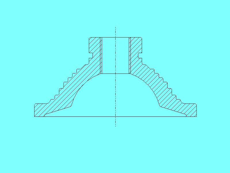

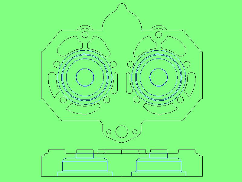

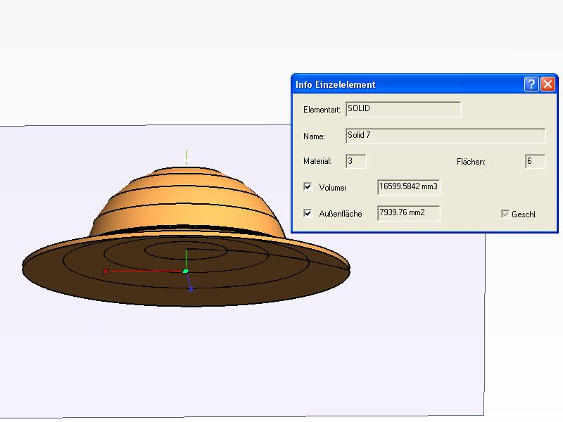

Desweitern habe ich hier mal meinen Brennraum und meine Einsätze gezeichnet. Diese Treppe, außen an den Brennräumen, soll dazu dienen die Oberfläche zu vergrößern und somit mehr Wärme aufzunehmen.
Es handelt sich hier um einen Standardbrennraum mit ca. 16,6 cm³ Volumen. Quetschspalt etwa 0,9mm. Sobald der Motor drin ist, kann ich dann anfangen zu testen. Dann kommen mehrere verschiedene Geometrien zum Einsatz um im Endeffekt zum optimalen Brennraum für meinen Motor zu kommen. Aber das dauert noch!
