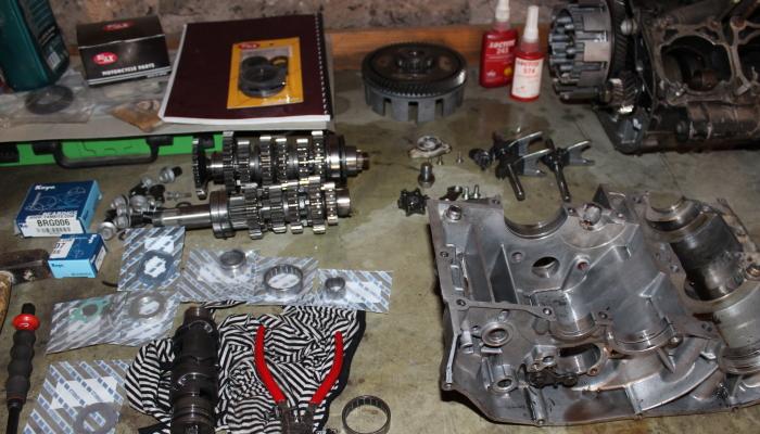

jetzt ist es endlich soweit und der Zusammenbau kann beginnen.
Mit meinem Kupplungskorb habe ich noch meine Probleme, aber man bekommt sicher den ein oder anderen Tipp.
Bedanken werde ich mich schon mal bei allen. Aber besonders mache ich das für den Andreas und den Klaus für die gute Arbeit.

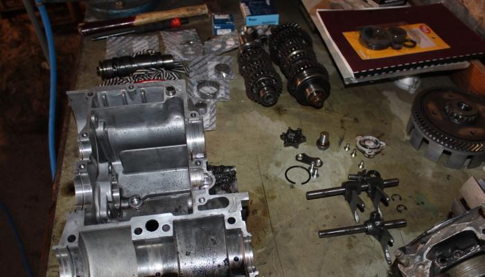

Nach dem zerlegen.
Nach dem zerlegen.
Vor dem Reinigen.
Vor dem Reinigen.

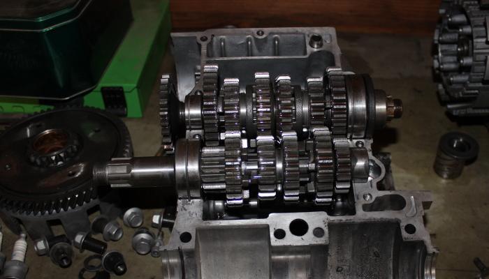

Gereinigt.
Gereinigt.

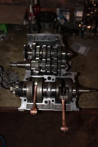

Zusammengebaut mit neuen Getriebelagern und gemachter Kurbelwelle. Danke an den Klaus.

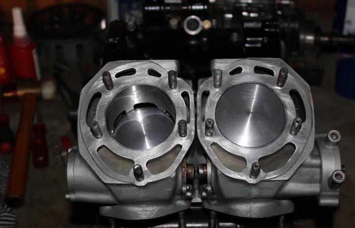

Neue Kolben und frisch gebohrten Zylindern. Danke an den Andreas.

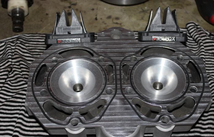

Huch, da fehlt ja was.
Danke noch mal an den Andreas für den schönen Kopf. Hab ich mir dann noch gegönnt. V-Force4.
