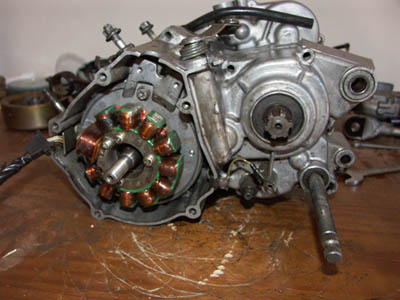

polrad is schon mal runter, und das für nur 2€, ok die 26km die ich mit dem fahrrad und den Motor auf´m rücken, durch die 32°(gefühlte 50°) bis zum nächsten Motorradwerkstatt machen musste nicht mitgezählt.
dafür bin ich morgen schön braun
So wie es aussieht kriege ich den Motor aber mit meinen beschränkten Mitteln hier, nicht auseinander.
Da werde ich morgen noch mal los müssen, ja *herzlichen Glückwunsch*

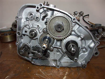

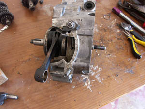

so... dank der Jungs von Renault ist das Gehäuse jetzt offen.
20 min. mit mir da rumgewerkelt und nicht ein mal das Trinkgeld wollten sie haben. so sind sie die Spanier...
Habe das Gehäuseteil auf ca. 100 im Ofen aufgewärmt aber die Kurbelwelle kriege ich nicht raus mit der schohnhammermetode.
Ich kann keinen Großer Schaden an den Zahnrädern erkennen aber min ein Kurbelwellenlager ist hin, das andere macht auf mich den eindruck, als währe es in ordnung.
Zahnrad und Ritzel 6er gang haben aber schon einiges an Abnutzungserscheinung, die werde ich wechseln müssen.
Aber was ich nicht verstehe: als mit das auf der Autobahn passiert ist, hatte ich große Probleme die Gänge zu wechseln(Motor aus) um in den Neutralen zu kommen.
Hat da einer ne Erklärung für?
Die Getriebewellenlager scheinen noch in ordnung zu sein.
da habe ich ja noch mal glück gehabt, wird also nicht ganz so teuer... Puhhh

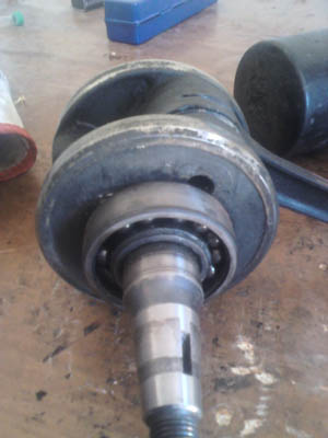

- IMG335.jpg (36.82 KiB) 933 mal betrachtet
Wenn du einen Brenner (oder besser eine Lötlampe) hast, kannst du das Lager heiß machen. Dann lässt es sich vorsichtig runterhebeln. Immer rundrum - Stückchen für Stückchen.
Ich hatte mir noch ein Blech zurecht gemacht, damit die Kurbelwange nicht zu viel Wärme abkriegt.

habs doch noch geschafft.
das rezept.
- eine Axt (5kg)
- Die stange eines messerschleifers
- ein Stück Holz
- ne Massive mauer
- und 15 min. auf meinen Gasherd das lager erhitzt
Mit der Stange durch das Loch der Ploilstange, auf der Mauer(Holzstück zur Schonung drunter) und 5 min. kontroliertes Hämmern mit der Axt
fertig
das rezept.
- eine Axt (5kg)
- ein Stück Holz
- ne Massive mauer
fertig

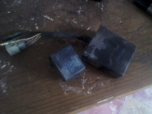

So nun muss ich nur noch auf die Einzelteile warten und dann gehts ans große Pusseln.
Fragen:
In mühevoller kleinarbeit habe ich auch die Kurbeldichtung am beschädigten lager rausgekratzt.
Dieses scheint reingeklebt zu sein, is das Richtig? und wenn, mit was klebe ich das neue da rein?
Und diesen Zwei Bauteilen sagen mir mal gar nix, WAS DAS?
Fragen:
