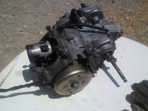

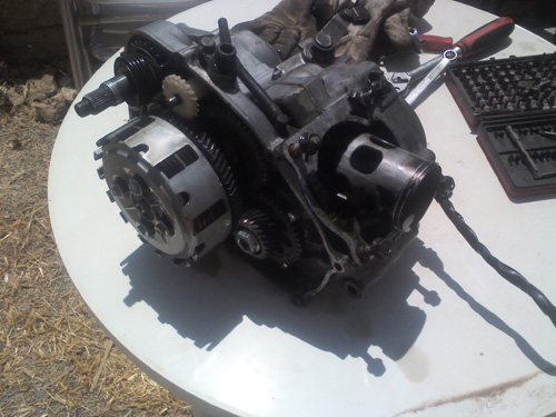

Beitrag von EinfachChris »
so siehts bis jetzt aus.
Ich gehe mal davon aus das ich ohne Abziehvorrichtung erst mal nicht weiter komme.
Oder es hat jemand eine idee?!
Polradabzieher gibts bei Polo oder Louis.
http://www.polo-motorrad.de/de/polradabzieher.html
Um die Kupplungsmutter zu lösen, kannst du einen Alustreifen oder einen Lappen in den Primärtrieb stecken. Oder dir ein Haltewerkzeug bauen.
Oder mal um Hilfe in der Umgebung bitten, das jemand mit Werkzeug mal kurz vorbei schaut :wink: .
Viele RD-Fahrer sind gerne hilfsbereit.
Polradabzieher sollte aber auch zum Standardwerkzeug gehören und mit unter 10 Euro verschmerzbar sein.

Ich wusste gar nicht das dass 125LC Gehäuse immer noch vertikal geteilt ist, wie bei den alten Luftgekühlten. Nicht sehr schrauberfreundlich. Leider.
Gruß Siggi
Gruß Siggi
Das müsste doch dann heißen, dass er die Kurbelwelle ausdistanzieren muss.
Das erfordert ja eine Reihe von Werkzeugen...
Oder ist das da anders gelöst?
