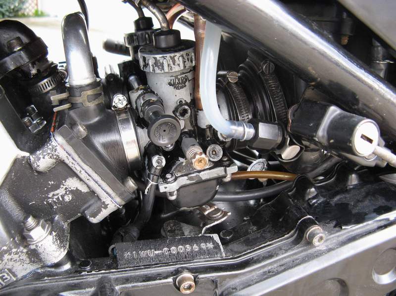

Mach mal Fotos von den Dingern. Schwarze Vergaser hatten doch nur die luftgekühlten RD´s soweit ich das weis.
jm926

Na ja drauf stehen tut 31W00.
Bilder
Na Hallo schwarze Vergaser :lol:
Ist doch wohl deutlich zu erkennen, dass die nicht schon immer schwarz waren.
jm926
Beiträge: 724
Wohnort: Nürnberg
Beitrag von jm926 »
Bin mir sicher, dass die nicht nachträglich lackiert wurden.
Das ganze Moped war in einem saumäßigen Zustand und ich habe es echt mit Industriereiniger behandelt.
Ausserdem sind die Vergaser jetzt 2x gründlich im Vergaserreiniger gebadet worden.
Da hat die Farbe sich aus dem Staub gemacht.
Bei der Luft RD sieht es nach ein paar Jahren auch so aus.
Gruß Günter
Frei statt Bayern!!
Anhand der Nummer würde ich jedenfalls genau wie MK auf 31K-Vergaser tippen.
Ist jedenfalls schon erstaunlich mit was für einem Quatsch sich die Leute ihre Zeit vertrödeln. Vergaser schwarz machen !? Blankes Alu sieht doch viel besser aus - vielleicht bekommen wir ja sogar mal welche zu gesicht die einer mit 'nem Edding angemalt hat :D
