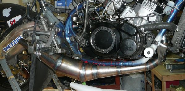

Schöne Schweißarbeit - weiter so. Bild
VG BBH
Ja, von denen ist die Idee geklaut.

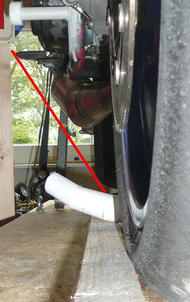

Wie gesagt, Prio 1 ist Gewicht und Schräglage und da haben alle dicken Birnen halt Probleme. Dieses Konzept ermöglicht die Pötte gegeneinander zu versetzen und so unter dem Motor dichter beisammen zu bekommen. Und auf der linken Seite geht er besser an der Kette vorbei.
Stand von heute siehe Bilder

Hi Martin,
die Schräglagenfreiheit sieht schon gut aus, hoffentlich kann ich die in Lichtenberg in Natura betrachten.
Wie willst Du den Querschnitt im Stinger (statisch) verändern? Reichen da blenden mit verschiedenen Innendurchmessern am Flansch zum Endschalldämpfer oder sollten das eingelegte Rohre sein die den Querschnitt verjüngen?
Was für Dämpfer wirst Du da dranstecken resp. welchen Innendurchmesser haben die?
