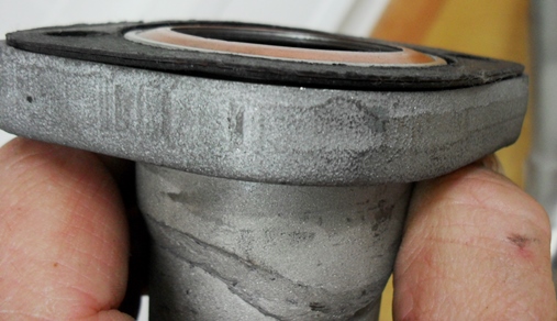

Im Auspuffflansch ist der Wurm drin
Beitrag von zinnoberrot »
Wollte heute den lackierten Auspuff montieren, wird aber am Motor nicht dicht.
Laut Teilekatalog ist da je eine 7mm dicke Dichtscheibe mit Kupfer-Quetschdichtungen und eine 1,6mm dicke Flanschdichtung zu verbauen.
Hab ich beides neu.
Wenn ich den Auspuffflansch festschraube, hat das Krümmerrohr noch Spiel.
Das heißt, es kann am Motor herumwackeln, ist also nicht dicht.
In den Zylindern ist eine Ausnehmung wo diese Dichtscheibe genau reinpasst,
am Krümmerrohr ist ein Ring, wo ebenfalls diese Dichtscheibe genau rein passt.
Wenn ich die Scheibe und die Flanschdichtung auf das Krümmerrohr
auflege, dann ist bereits alles mit dem Krümmerflansch eben und die
Dichtscheibe kann gar nicht in die Ausnehmung am Zylinder eingreifen.
Entweder ist die Ausnehmung am Zylinder oder am Flansch zu tief,
um das so zusammen ziehen zu können, dass es den Kupferteil der
Dichtscheibe etwas quetschen kann und die Flanschdichtung ebenfalls ihren
Zweck erfüllt.
Wieso passt das nicht zusammen? :?: :?:
Alles Originalteile und dann wackelt das herum. :cry:
Vorher waren da zusätzlich so komischen Kupferringe beigelegt,
die da aber sicherlich nicht hin gehören.
Auch diese Antwort steht schon im forum.
Die dünnen Federringe aus dem Flansch rauspfriemeln u ein 3mm Drahtseil rein u gut ist (nicht kupferdraht, ist Blödsinn.
g
