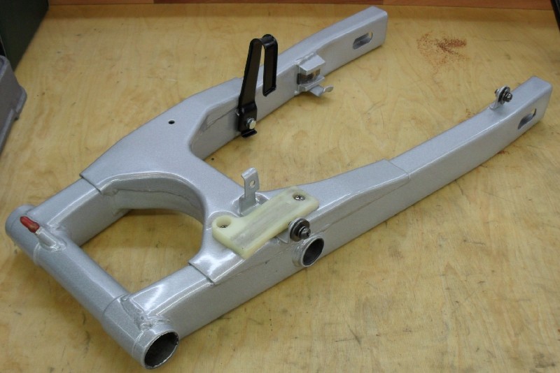

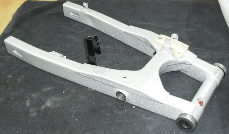

Ich hab einige Teile vom Pulverbeschichten zurückbekommen.
Schwinge, Seiten- und Hauptständer, Geweih, hinteren Bremssattelhalter, Soziusgriff und Gabelbrücke.
Ebenso beide Felgen.
Vor dem Strahlen und Pulvern wurden alle Lager (fast alle, aber davon später) ausgebaut.
Die Gewinde wurden mit Schrauben, die "Lagerstellen" mit Scheiben und Gewindestangen verschlossen.
Nach dem Pulverbeschichten war es echt schwer die Abdeckungen wieder ab zu bekommen,
(die Abdeckscheiben mussten sogar abgeschlagen werden)
weil die Grundierung und die Pulverschicht alles miteinander verbunden hat und sogar UNTER die Scheiben und Schrauben gekommen ist.
Also hieß es dann: ewig schleifen, bis alles was nicht gepulvert sein soll wieder sauber ist.
Ich kann sagen, dass eine Pulverschicht samt Grundierung schon SEHR widerstandfähig ist. :evil:

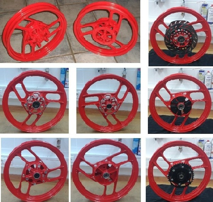

Neue Reifen gibt es auch schon, somit sind schon beide Räder fertig montiert und gewuchtet. Bremsscheiben sind auch schon dran.

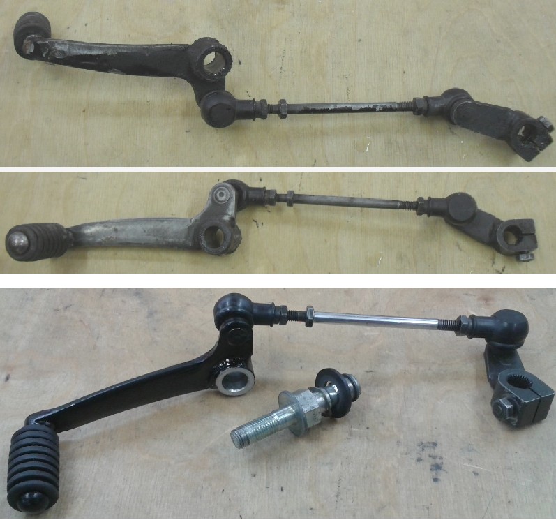

So, jetzt noch ein paar Bilderleins dazu.
Grüße an alle Interessierten, Walter
Schwinge sandgestrahlt und pulverbeschichtet teilmontiert 03.JPG (81.54 KiB) 2985 mal betrachtet
Schwinge Lager nachher.jpg (44.76 KiB) 2985 mal betrachtet
Schwinge teilmontiert.JPG (94.74 KiB) 2985 mal betrachtet

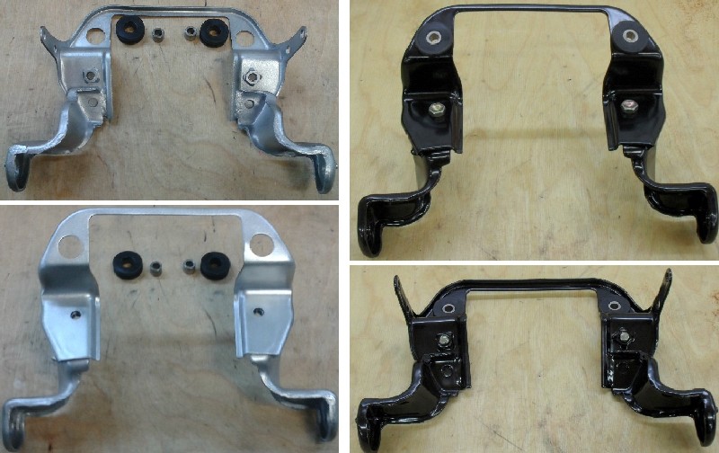

Noch ein paar Bilderleins: :)
Schalthebel vorher nachher.jpg (114.91 KiB) 2982 mal betrachtet
Rücklichthalter sandgestrahlt und pulverbeschichtet.jpg (100.61 KiB) 2982 mal betrachtet

Und ein Bild noch von der Bremsscheibenmontage ist auch dabei. 8)
Räder neu 1.jpg (159.6 KiB) 2974 mal betrachtet
Wuchtgewicht luxus.jpg (97.84 KiB) 2974 mal betrachtet

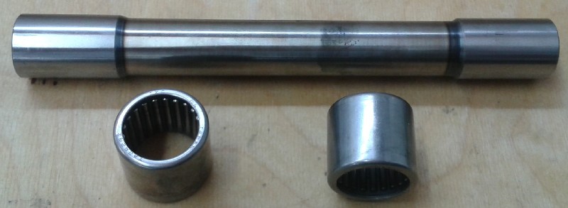

nadellager hk
Beitrag von DRIVER 27 »
hallo, ich würde dir zu nadellagern raten vorraussetzung ist das deine --L--hebel nicht eingelaufen sind, die nadellager heissen --hk 18-16 --haben die masse 18 -24 -16 du brauchst 4 stück ,von den originalen würde ich abraten ! da viel zu teuer 30 € pro stück ,ist eine info vom anderen forumsmitglied, .. viel erfolg .driver#27
zinnoberrot
Beiträge: 436
Registriert: Do 16. Nov 2017, 10:33
Wohnort: Wiener Neudorf
Beitrag von zinnoberrot »
Ok , dann Nadellager.
Wird eh besser sein als diese Kunststoffbuchsen.
Fallen dann auch gleich die 4 äußeren Dichtringe weg?
@Driver 27: Danke für die Info
DRIVER 27
Beiträge: 418
hallo, die dichtringe fallen nicht weg ,könnte aber sein das es nadellager mit dichtlippen gibt ..driver#27 nachtrag ---hier gucken --kugellager-express.de
