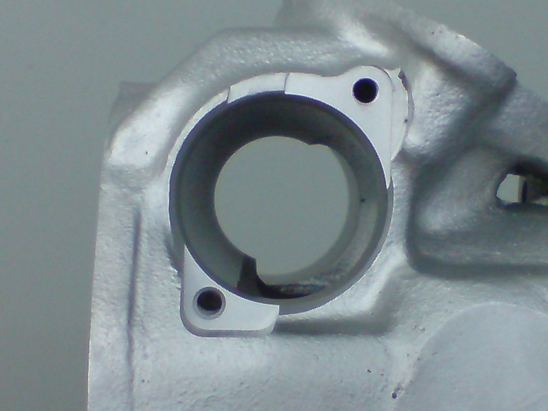

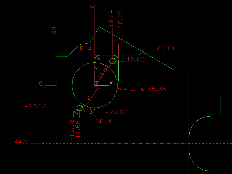

Zu den inneren Lagern hab ich auch mal ne Frage:
Da ich auch 3 Zyl-Paare hab an denen die inneren Lagersitze schon etwas ausgerieben sind köönte ich auch gute gebrauchen.
Um wieviel grösser sind Deine als die originalen?
Nach oben hin zum Wasser ist doch gefühlt nur ca 1mm.
Und sind die Bef-Laschen im Winkel von 180° angebracht?
Auf den Bildern sieht es so aus aber in Natura kimmt man da wieder dem Wasser sehr nah oder?
Hallo Sigi!
Im Original ist der Durchmesser der Bohrung in den Zylindern 35,00mm.
Ich musste diese bis auf 35,36mm vergrößern. Soviel war nötig, da sonst die Bohrungen nicht sauber geworden wären.
Die Befestigungsbohrungen liegen sich nicht genau gegenüber!
Auch ist der Abstand zur Bohrungsmitte nicht identisch!
Wie du schon gemerkt hast, kommt man sonst ins Kühlwasser bzw. in den Stehbolzen!
Ich habe das alles genau vermessen. Es ist trotzdem alles sehr knapp! Geht aber, wenn man genau schafft!
Leider habe ich keine Maße hier zuhause. Könnte sie dir aber Montag Abend geben, wenn du möchtest.

@Sigi: Also Sigi! So geht das ja nicht! Habe jetzt alles schön bemaßt und noch fotografiert und jetzt brauchste das Garnicht!?
Die Bilder kriegste jetzt aber trotzdem! Egal ob du willst oder nicht!

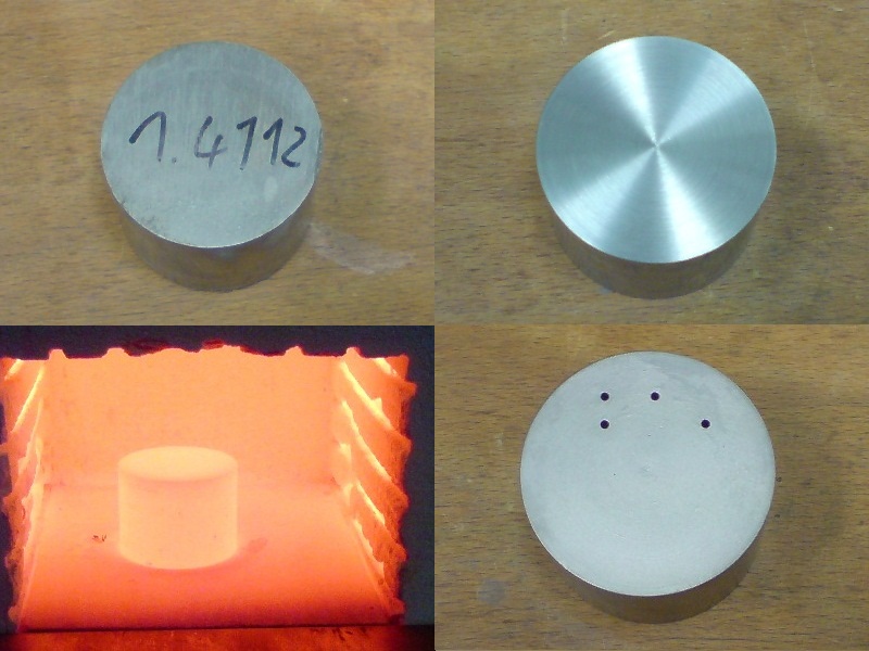

Dann habe ich noch mit ein paar Kleinteilen angefangen. Habe dazu ein Reststück 1.4112 genommen.
Wiegt ca 2,1 kg!
Daraus fertige ich insgesamt 15 Einzelteil, welche zusammen dann 10,3 Gramm wiegen!!!
Wiegt ca 2,1 kg!
- Oben links: Reststück 1.4112
Oben rechts: Sauber gedreht
Unten links: Vorsicht heiß!!! Härten bei 1050°
Unten rechts: Startlöcher auch schon drin - Kleinteile1.jpg (128.91 KiB) 1797 mal betrachtet
