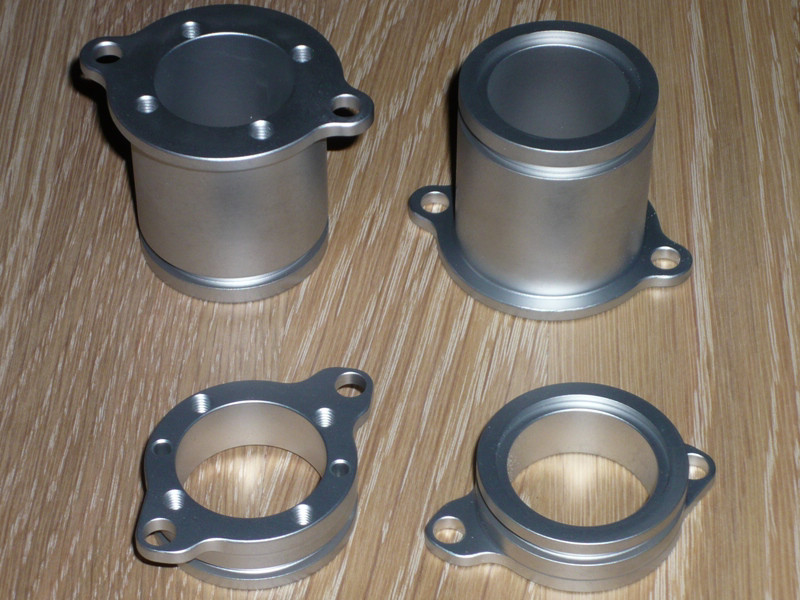

Habe mal wieder etwas Zeit gefunden ein paar Kleinigkeiten zu machen.
Habe die Alubuchsen nun soweit fertig. Sind gebohrt und der Bund ist fertig.
Habe jeweils 4 Gewinde M4 in die Buchsen geschnitten und zusätzlich bei den inneren noch je 2 mal 3H7 gebohrt.
Die Gewinde sind aus unterschiedlichen Gründen gemacht worden. Unter anderem zum befestigen eines Deckels, des Steuermotors und auch zum abziehen, falls diese sich später mal schwer entfernen lassen.
Die Passbohrungen dienen als Aufnahme für je 2 Passstifte, um daran eine Abdeckung für das Gelenk zu befestigen. Dieses ist notwendig, da es sonst wohl schnell vernuddelt!
Jetzt kann ich die Bronzelager, Nadelllager und Simmerringe einsetzen.
So sieht es aus, wenn die Buchsen verschraubt sind.<br />Einmal eine Innere und einmal eine Äußere.
Buchsen verschraubt.JPG (130.09 KiB) 2285 mal betrachtet
Fertige Aluminiumbuchsen.
Alle A.Buchsen.JPG (151.45 KiB) 2285 mal betrachtet

heyyyy !! eins a !! sieht super aus ! bist wohl auch im fräs/dräh business aktiv hä :D ?!?
hast du die natur eloxiert ?
ps: hoppla.. hab mal den tread durchgeschmöckert.... die frage nach deinem business hat sich erledigt.... alles sehr sauber !!! 8)
Eloxiert? Ne, habe ich "Antihaftverdichtet"!
Und Drehen und Fräsen ist eher n Hobby von mir! Bild

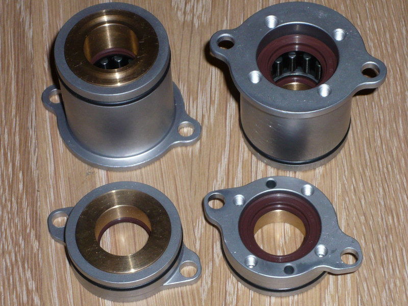

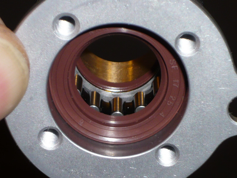

Ansonsten habe ich heute mal die Führungseinheiten zusammengebaut.
Passt alles,- bleiben so!
Die inneren Buchsen haben jeweils einen Lippendichtring(Viton) und eine Bronzebuchse, die Äußeren haben je 2 Lippendichtringe, ein Nadellager und eine Bronzebuchse. Die Lippendichtringe sitzen jeweils vor und hinter dem Nadelllager, sodass dieses relativ geschützt ist.
Außen sitzt an jeder Buchse ein Viton O-Ring 32 X 2mm. Das passt gut, da meine Aufnahme in den Zylindern 35,35mm ist.
Guckst du! Bild
Nahaufnahme!
Nahaufnahme!
Alle Buchsen.
Alle Buchsen.

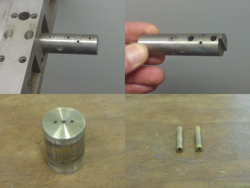

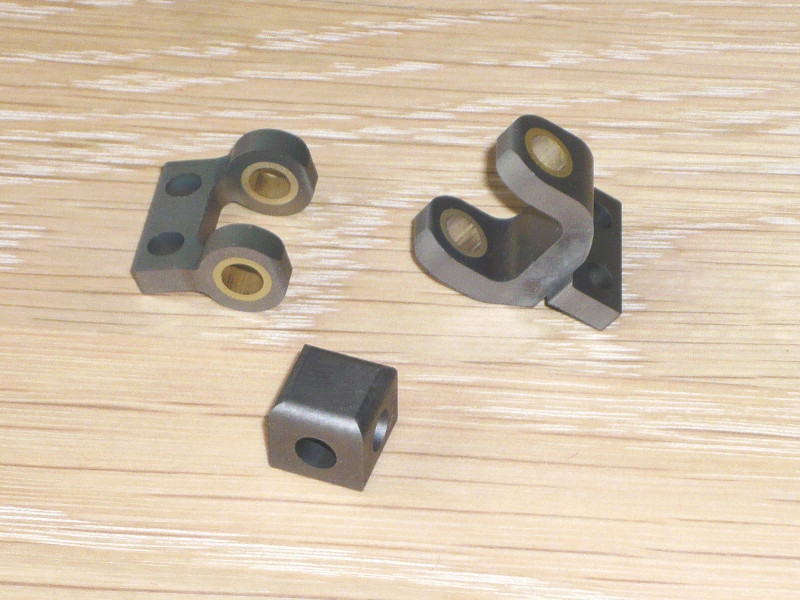

Habe mit meinem Kreuzgelenk angefangen!
Habe zumindest schon mal die 3 Teile aus Titan herausgeschnitten.
Nun brauche ich noch die Stifte, welche aus 1.4112 gefertigt werden.
Bei den Teilen aus Titan muss ich noch die Kanten verrunden und anschließend strahlen.
Guckst du Bilder und Erläuterungen dazu! :wink:
Soweit,- so gut!

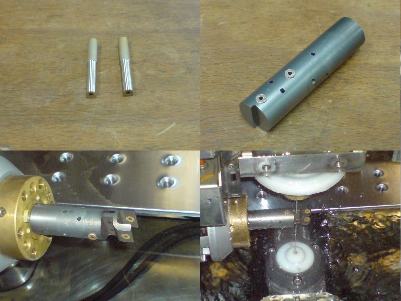

Oben links: Bronzeeinsätze auf Passmaß gedreht<br />Oben rechts: Bronzeeinsätze eingepresst<br />Unten links: Teil1 erster Schnitt<br />Unten rechts: Maschine beim Automatischen Drahteinfädeln

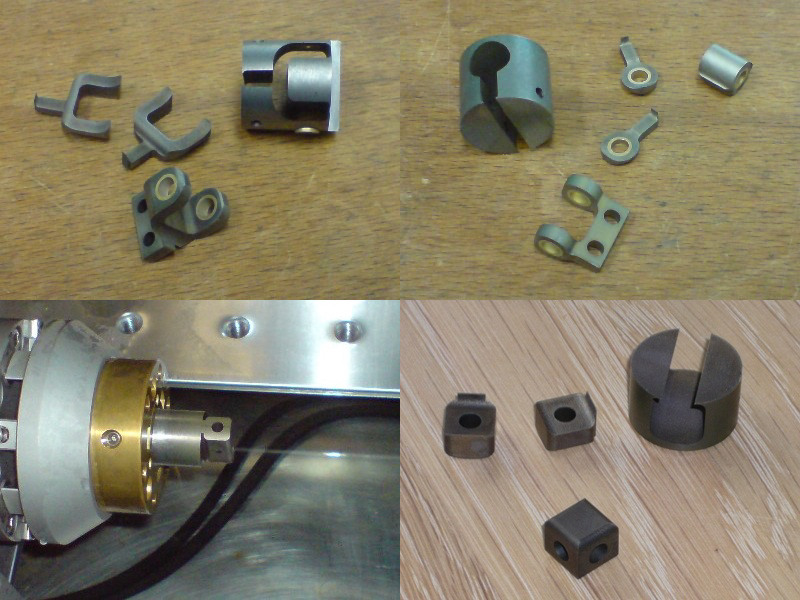

Oben links: Löcher in Werkstück aus Titan &amp;quot;geteufelt&amp;quot;.<br />Oben rechts: Löcher für Bronzeeinsätze und Ausrichtfläche geschnitten.<br />Unten links: Startlöcher fürs ausschneiden gebohrt<br />Unten rechts: Bronzeeinsätze grob ausgeschnitten
Oben links: Löcher in Werkstück aus Titan &quot;geteufelt&quot;.
