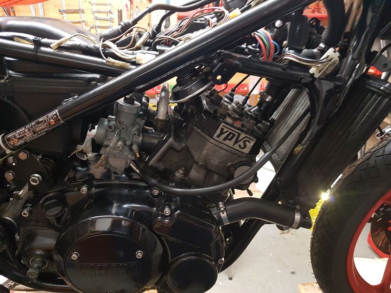

Super! Vielen Dank mal wieder für eure Hilfe! Bei mir hat Emil Schwarz seine Lager verbaut. Er hat auch die linke Walze und das Klemmstück in der mitte erneuert. Ich glaube nicht das er das Klemmstück bearbeitet hat. Die Walzen lassen sich von Hand gut drehen und laufen synchron. Soll ich das Klemmstück doch noch bearbeiten? Bekomme ich das auch hin ohne die Zylinder weg zu nehmen? Habe den Motor seit anfang der Woche wieder im Rahmen.

An das Klemmstück kommst du immer dran, etwas eng aber es geht.Emil Schwarz Lager sind prima, besser gehts nicht. Nudelt aber das Klemmstück aus und beschädigt die PV, und das tut es auf Dauer immer, helfen die Lager auch nicht.
Nimm zum Einbau nachher lange Inbusschrauben , das macht die Montage und das Anziehen der Schrauben einfacher.
Beim Einbau gehst du mit dem Zeigefinger hinter das untere Teil und drückst es an die plane Flächen der PV. Die planen Flächen sollten dabei senkrecht stehen. Dann mit der anderen Hand das gummierte Stück verschrauben. Schrauben fest anziehen und immer mal wieder kontrollieren bzw. nachziehen. So hält das ewig.

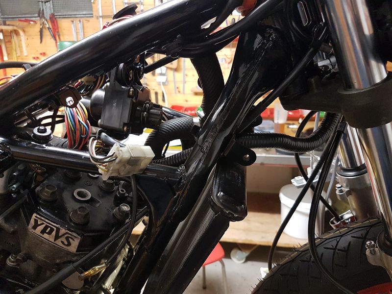

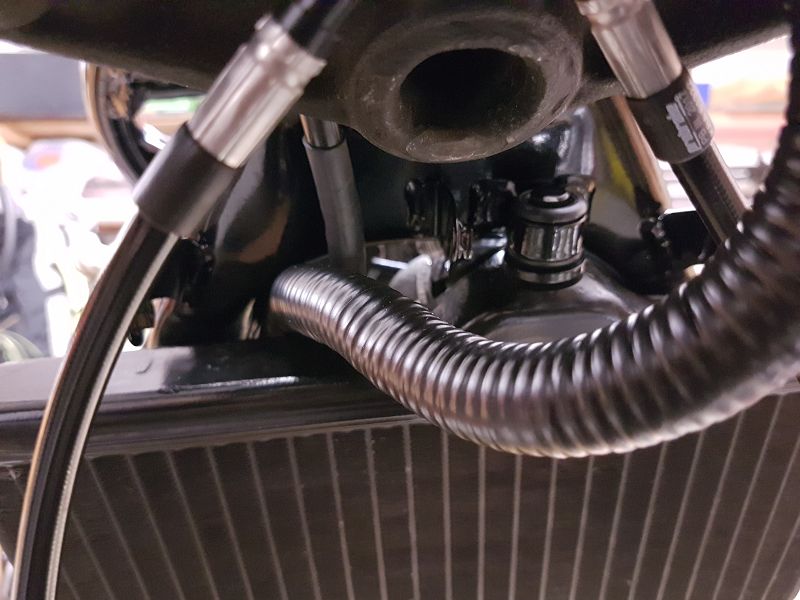

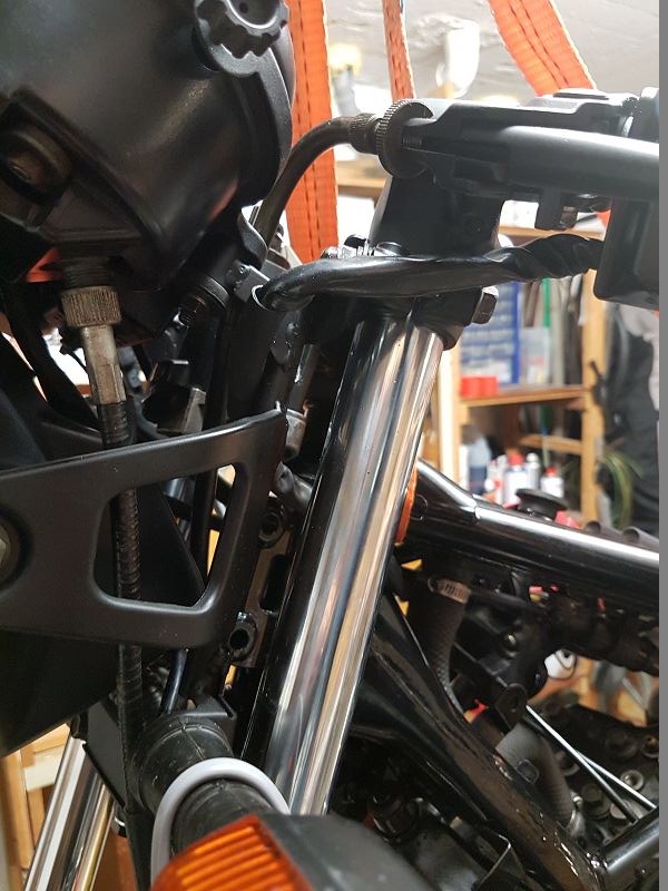

Habe noch ein paar Bilder gemacht wie ich die Züge und Kabel verlegt hab. Vielleicht sieht jemand noch nen groben Fehler. Anfangs war de Kupplungszug durch dieses kleine Plastikdreieck an der linken Seite verlegt worden. Dafür hat man da so eine kleine Aussparung gemacht. Original sollte es doch aber so verlegt werden wie ich es jetzt gemacht habe. Also vor dem Lenkkopf und dann unten durch neben dem dicken Kabelstrang der in den Scheinwerfer geht. Stimmt das?

Der Kupplungszug liegt gut, du kannst ihn auch aussen am Rahmen lang legen. Aber so ist prima. Hauptsache man engt ihn nirgends zu sehr ein, dann zieht die Kupplung nachher sau schwer.

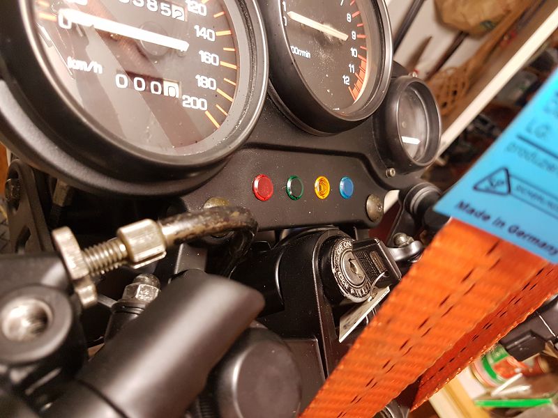

Das Cockpit.....gehört das original zur RD? Sieht mir auch wie TZR 250.
Der dicke Kabelstrang sollte aber noch über die untere Brücke verlegt werden. Der liegt an meiner 1WW dicht links am Rahmenkopf vorbei und dann geht der ganz oben in der Ecke am Rahmendreieck rein.

Gute Kabelführungspläne gibt es im Netz, guggst Du http://www.rd350lc.net/RD350N2-F2-serviceinfo.pdf

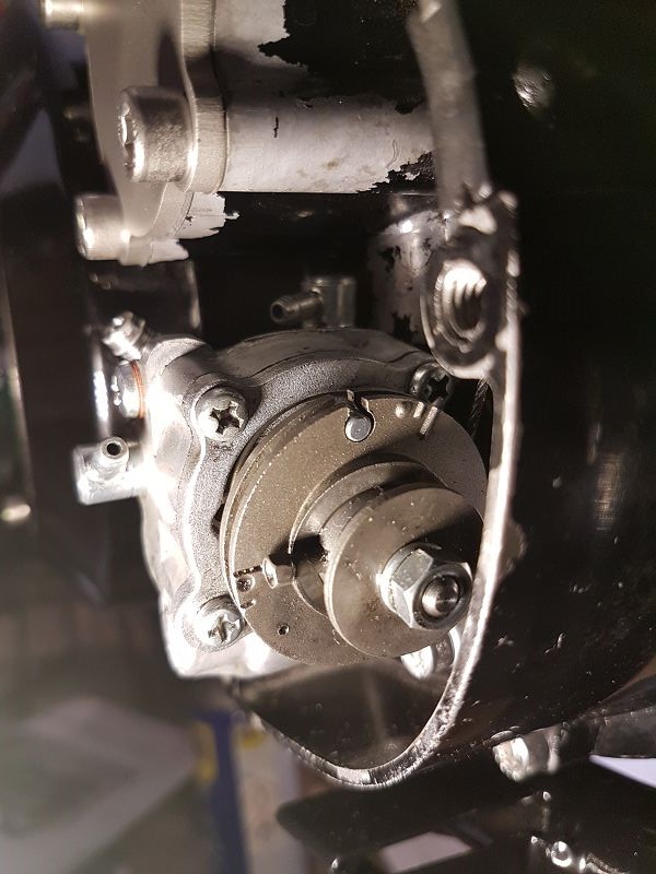

Ich will grade die Ölpumpe einstellen, hab aber noch ein Problem. Eigentlich sollte doch, wenn ich vollgas gebe, derTauchkolbenstift mit der runden Markierung auf der Pumpenscheibe übereinstimmen.
