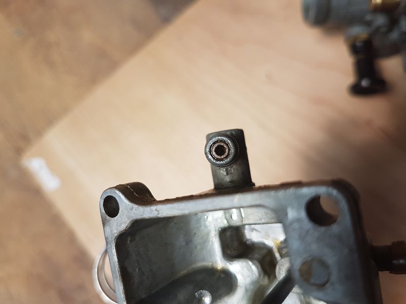

Hi Daniel,
die Düsen-Werte errechnen sich durch ein gewisses Durchflußvolumen, was aber jeder Hersteller wohl anders handhabt. Also nur original Mikuni Düsen kaufen. Geht gut über Mikuni Topham oder beim Scooter Center übers Internet.
Natürlich liefert die Düse um so größer die Zahl wird, auch mehr Benzin.
Man kann die Schwimmerkammern auf offene Leistung selbst anpassen. Im seitlichen PJet-Stutzen der Kammer, wo der Schlauch aufgesteckt wird, ist unten die sichtbare und fest verpresste Düse drin.
Diese Düse bohrt man groß auf. Dann wird ein Gewinde in den Stutzen rein geschnitten und eine normale Leerlaufdüse eingeschraubt. Beidseitig 65 bzw eher 70 würde ich direkt machen. Lieber größer.
Wer es sich einfach machen will, kann auch die Leerlaufdüse einfach in den PJ-Schlauch drücken. Das soll auch funktionieren.
Ansonsten eben noch die Nadel und Nadeldüse checken und austauschen gegen die der offenen Versionen.
Was auch gut ist....einfach den offenen 50/59PS Vergaser der 31k verbauen. Säuft zwar 1-2 L mehr aaaber der Motor magert nicht ab....hat keine PowerJet Düse , welche schon mal verstopfen kann. Da gibt es oft einen Kolbenschaden. Mit den 31k Vergasern ist das nicht möglich, daher sind die sicherer.

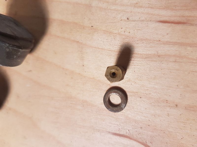

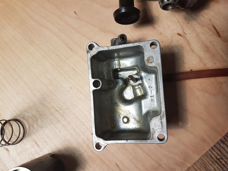

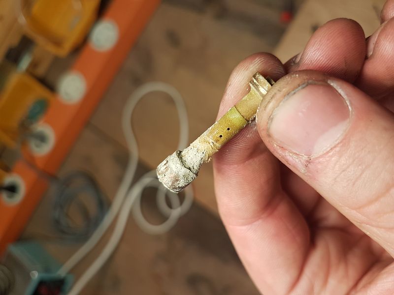

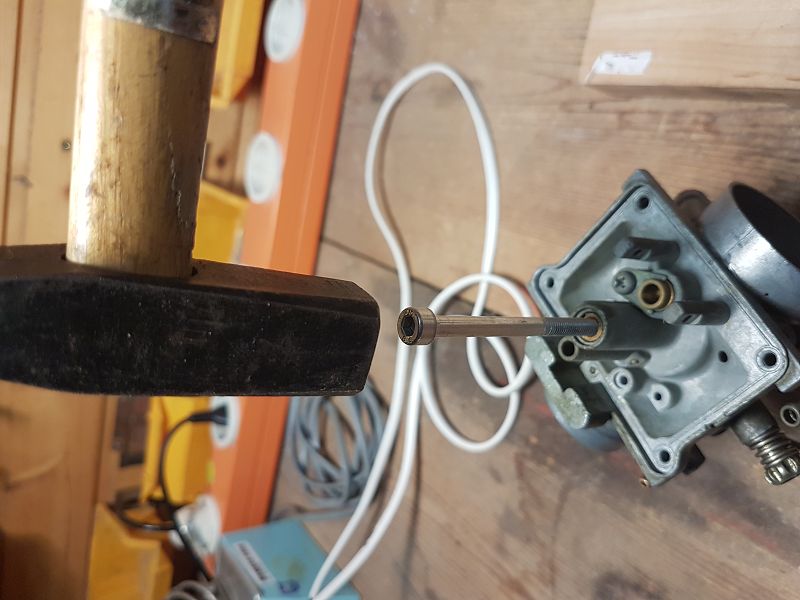

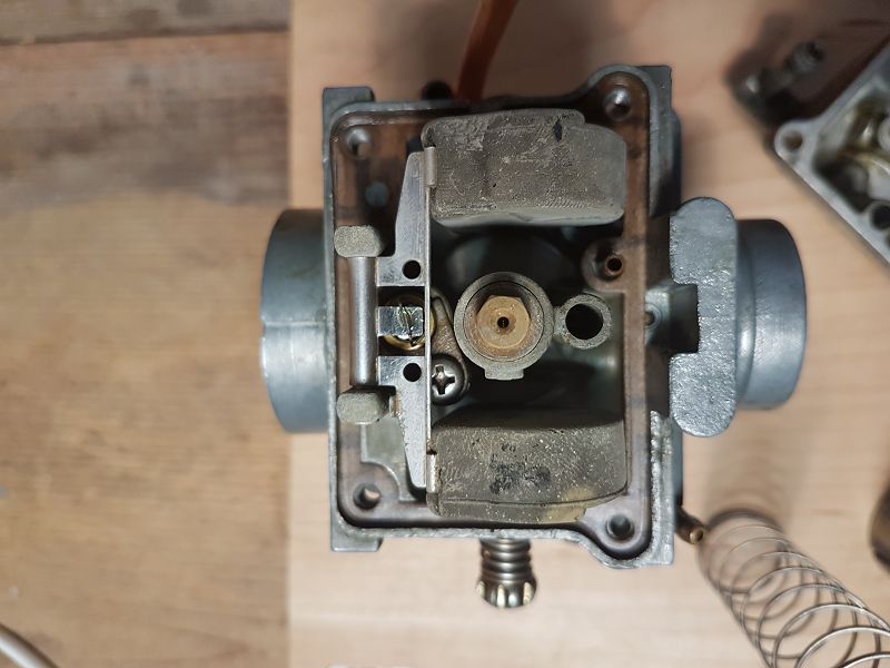

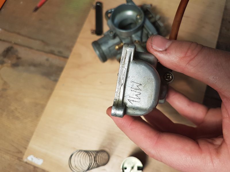

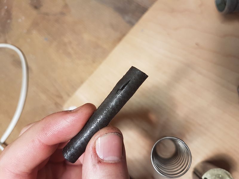

Abend Zusammen,
vielen Dank für den netten Empfang und die guten Tips. Ihr habt mir schon sehr geholfen. Wie schon Angekündigt habe ich vorhin die Vergaser zerlegt um zu sehen was Sache ist. Siehe da..., sie sind völlig versifft. Ich habe mal ein paar Bilder gemacht. Vielleicht könnt ihr mir helfen herauszufinden was dort verbaut wurde. Sofern man das erkennen kann. Ich als Anfänge habe keine Ahnung. Sind die Powerjet-Düsen die großen (#60 und #65)? Der Düsenstock steht komischerweise N-8 544. Diese bezeichnung gibt es in der Reperaturanleitung von Martin Kieltsch nicht. Es befinden sich seitlich insgesamt 4 Löcher. Oder sind das jetzt 4 Bohrungen? Naja, hieraus werde ich nicht schlau. Sind das die Düsenstöcke für 27PS oder die für 63PS?
Daniel
Daniel
