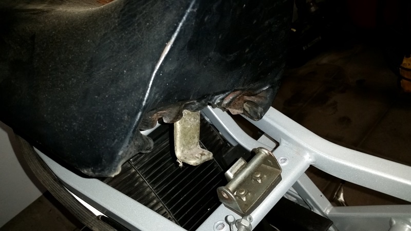

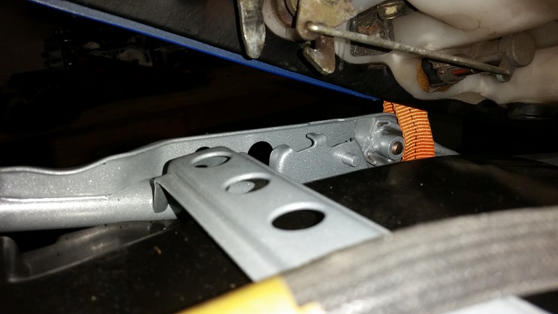

Beitrag von Achim-86 »
ich versuche mal die Bilder für die Befestigung der Sitzbank einzustellen.
Das ist das Bild für die Sitzbank vorne.
Das ist der Hacken welcher dann in den Bolzen einrasten muss.

Ah schön das mal zu sehen mit der sitzbank. Das ist bei mir nicht vorhanden.
Blöd an solche Teile dran zu kommen denke ich :/
