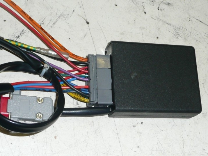

Re: Yamah RD 350 31K Bj.83
Moin
es gibt versch. Versionen.
wenn du direkt beim Hersteller bestellst, kommt das Teil mit einer passenden Zündkurve.
Die Lieferung kann dann 2-3 Wochen dauern.
Ansonsten sind das 'uniteile', wo man die Zündkurven später auch selbst ändern kann.
Dafür braucht man ein RS232 Verbindungskabel oder einen RS232 auf USB Adapter.
Gibt es auch beim Hersteller.
Dazu dient der kleinere Stecker links unten auf Bild 2.
Der original 31K pick-up kann weiter verwendet werden.
Physisch ist da leider nix plug and play.
Der Anschuss-Stecker kommt mit offenen Kabelenden, die zum Motorrad hin selbst konvektioniert werden müssen.
Du brauchst also auch noch Kabelverlängerungen und enstpr. Werkzeug bzw. Quetschzange.
welche version du brauchst kann ich nicht 100% sagen, ich glaube es ist die DC-CDI-P2, s. Bild 2
Das letzte Bild zeigt das Anschluss-Schema der kleineren Version (DC-CDI-P), wo aber der Anschluss für power-valve fehlt.
Das ist im Schaltplan S.82 das schwarz-gelbe Kabel (SwGe).
