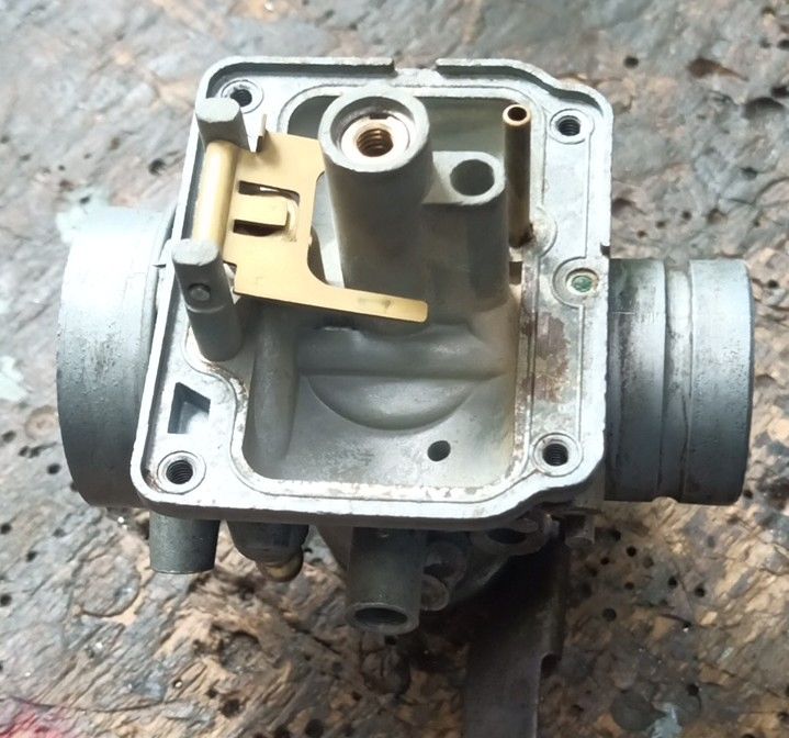

das hört sich so an als ob du diese Art Schwimmer(zunge) hast.
Dann wären die Deckel meines Wissens aber nicht die Originalen.
Der einzustellende Wert ist dann auch anders.

Ja. So schauts bei mir aus. Meine Bilder sind zu groß. Ich kann sie nicht hochladen. Ich mach morgen welche mit geringerer Auflösung.

wenn Du pro Kammer zwei Einzelschwimmer hast, die je auf einer Art Nadel geführt sind, soll die Wippe auf 15-16mm eingestellt werden.
Wippe steht dann in etwa parallel zur Dichtfläche.
bei mir haben diese Art Schwimmer nicht funktioniert - sind übergelaufen trotz guter / neuer Schw.-Ventile.
1A2-00 hat aber normal einen Schwimmer ähnlich den original LC gasern - der wird auf 23mm eingestellt.
An Deiner Stelle würde ich die Schwimmer wie oben einstellen und erstmal gucken ob die Funktion gegeben ist.
und checken, ob noch andere Komponenten wie Stock, Nadel etc. gemixt wurden.

Edit: Die Schw.-Deckel mit den 'Nadelschwimmern' haben ja einem zentralen großen Verschlussstopfen unter der HD
Da trifft das oben gesagte nicht zu.

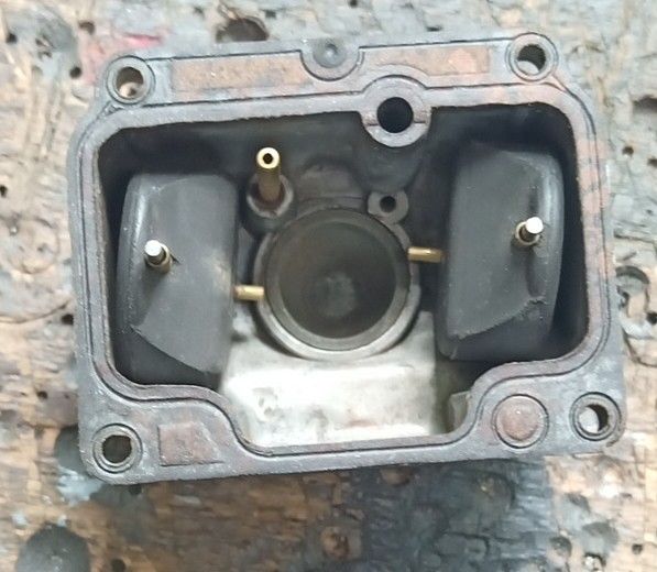

So schauts bei meinen aus.

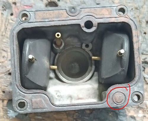

normal klebt die auch am gaser und nicht am deckel
an der roten markierung liefern die orschinal deckel die hilfsluft.
hat der deckel da ein loch oder nicht ?
für die schwimmer-einstellung:
das rote maß soll 16mm zur dichtfläche

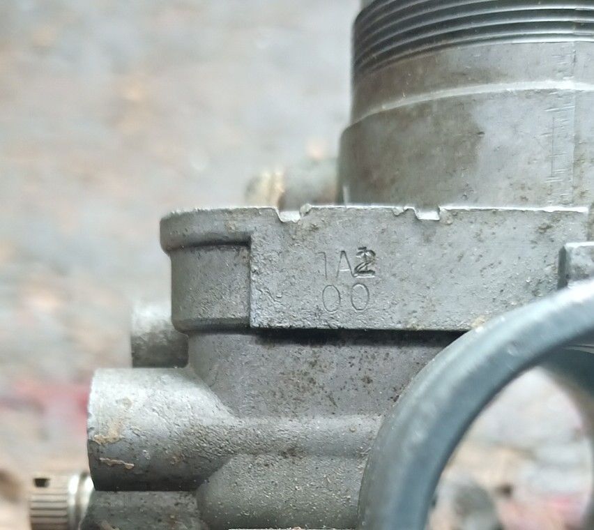

Schau ich morgen mal nach. 1A1 stand ja mal auf den Vergasern. Da hat irgend jemand mal ne 2 drüber geschrieben.

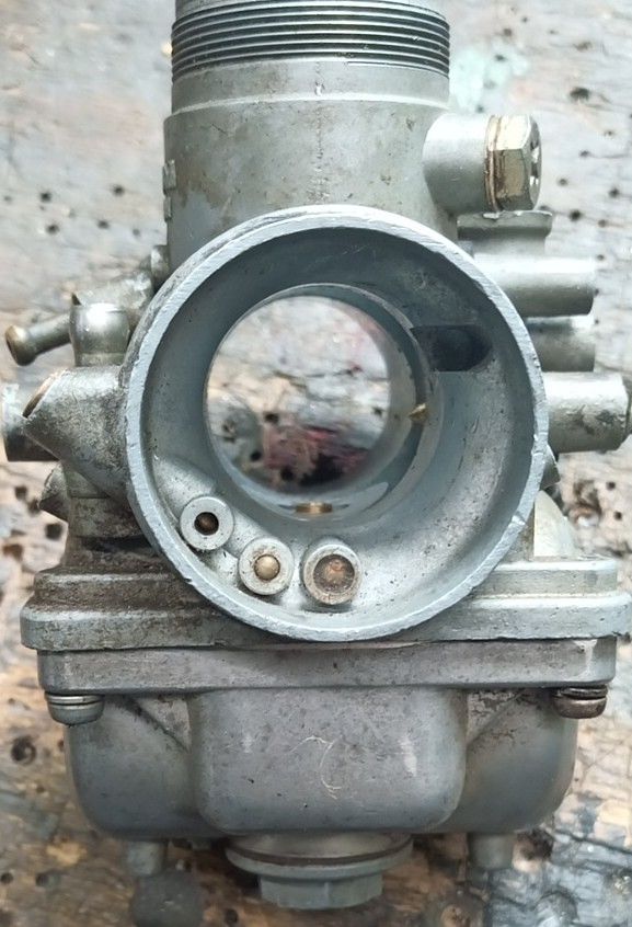

schau auch mal was auf den nadeln und düsenstöcken steht.
man kann eine M5 schraube ein paar U reindrehen und dann nach oben rausdrücken

Also im Vergaser ist da ein Loch. Im Deckel nicht.
Nadel: 5L3
Düsenstock: 1750-8
Ist soweit ich weiß original so.

also die Bestückung spricht für einen 1A2 - LLD 20 (?)
Deckel und Dichtung können nicht original sein
wenn Du die trotzdem verwenden willst, muß die (gr.) Verschlusskugel raus
dann kannst du auch checken welchen Dm. die Luftdüse hat
D 1,0 mm = 1A2
die Frage ist, ob man die mit einer zus. Düse, wo jetzt die Kugel ist, korrigiert bekommt

Bin endlich mal dazugekommen die kleine Messingkugel zu entfernen. Die Luftdüse dahinter hat ca 0,9mm Durchmesser. Ist wohl aufgebohrt worden. Ist ein 1A1 Vergaser der wohl mal umgebaut wurde. Wie gesagt, die Kugel war schon mal draußen und wurde wieder eingeklebt. Auf dem Vergaser war mal 1A1 eingestempelt. Danach wurde ne 2 eingeschlagen.
Frage ist jetzt nur wie ich das Korrigiere.
Die Düse ist weit nach hinten versetzt. Der zugehörige Kanal kommt aus der Schwimmerkammer, geht dann rechts am Gehäuse nach oben und hat dann eine Verbindungsbohrung zu der Düse. Alles hinter der Messingkugel. Da kann ich ja keine Düse vor die Düse setzen. Mein Plan wäre jetzt die Düse mit 2K Kleber zu verschließen und dann passend aufzubohren. Danach wieder eine Kugel einsetzen und fertig.
