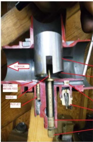

dubbio
Beiträge: 349
Wohnort: Köln
Re: RD350 LC Abstimmungsproblem.
Beitrag von dubbio »
die sitzt in einem kanal, der zum trichter meist mit einer kugel verschlossen ist.
Auf dem Bild über dem Schw.-ventil (aber hier fehlt die Verschlußkugel, d.h. die Hilfsluft kann direkt einströmen).
Normal kommt die Luft über einen Stutzen am Schwimmerkammerdeckel und ein entspr. Loch in der Dichtung
Beitrag von Schlosser »
Danke. Ich denke aber das da bei mir ne Kugel sitzt. Ich versuche morgen mal ein Foto von meinem Vergaser hier einzustellen.
