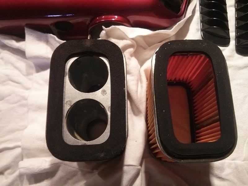

Solltest du eine 120er HD einbauen, musst du auch den Luftfilter gegen die offene US- Version tauschen.

95 hd war wenn ich mich recht erinnere die für den zugestopften deutschen luftfilter statt des offenen weltmarktfilters der oft us filter genannt wird

Hab mal zur besseren Veranschaulichung ein Vergleichs Foto von beiden Varianten gemacht.
links die DE Version und rechts die offene US Version:
Luftfilter links DE / rechts US
