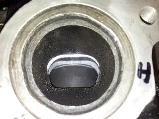

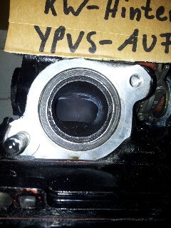

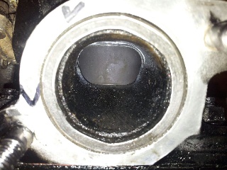

Hier sind mal ein paar fotos der Auslasswalzen meines motors aller 4 Zylinder im geöffneten und geschlossenen zustand.
Es sind mal wieder die rd 500 speziallisten unter euch gefragt ob so alles richtig aussiht eigendlich dürfte nichts schief gegangen sein da ich alle auslasswalzen einzeln demontiert,gereinigt,gefettet und wieder montiert habe.
Aber schaut euch die bilder bitte an sicher ist sicher!

Die Fotos sehen etwas unscharf aus, aber für mich sieht das nicht gut aus. Das "tief" ist für meinen Geschmack zu tief und "auf" sieht nicht wirklich auf aus.
Siehe mein letzter RD500 Post bzgl. PV Einstellung.
http://forum.rd350lc.de/viewtopic.php?t=24048
Könnte ggf. auch nur schlechte Einstellung der Züge/ Stangen sein.

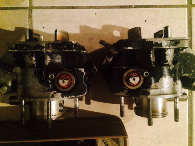

Hallo Markus,
siehe Bilder, zeigen hintere Zylinder innen bei komplett geöffneten Walzen. "Stange 1 = hintere Zylinder, 2 = vordere.
Ölpumpe => Achte auf Markierungen, bei mir ein wenig fetter = 1.5mm "Versatz nach rechts", denk daran zu entlüften...
VG
Jochem

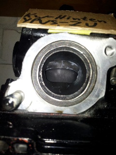

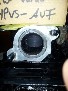

Ich habe heute nochmal versucht die fehlerhaften stellungen der Auslasswalzen einzustellen ohne erfolg!!!
Es bleibt immer das problem bestehen das beim drehen der ypvs Riehmenscheibe sich nur zwei der vier auslasswalzen kommplett öffnen in zweien bleibt immer ein versatz bzw ein stück der walzen zusehen.
so das nicht die kompletten umrisse des auslasses zu sehen sind.
kann mir jemand sagen woran das liegen kann und wie genau ich es beheben kann ???
Auf denn zwei fotos sieht man denn versatz und einmal wo die walze ganz auf ist.
