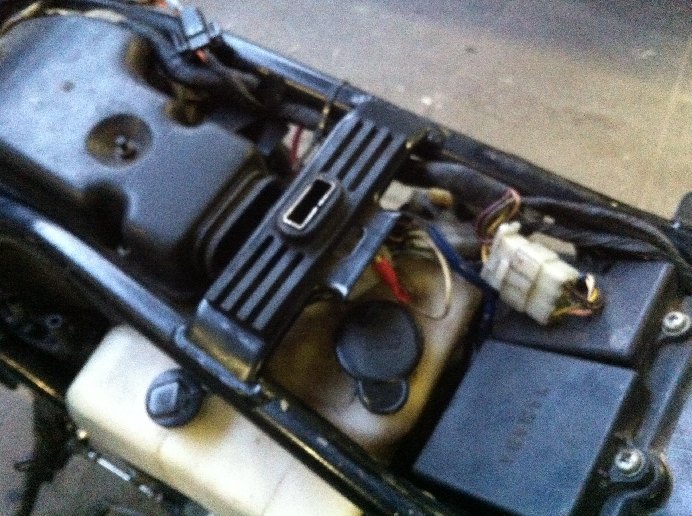

Also ich habe mal ein paar Bilder gemacht auf denen man hoffentlich genug erkennen kann...
Heute habe ich sie außerdem zum laufen gebracht, qualmt wie Hulle und muss wohl mal eingestellt werden da sie nur mit Choke läuft. Ohne nimmt sie nur wiederwillig Gas an und läuft dann denke ich zu mager.
Die Gaser müssten mal komplett auseinander, gereinigt und neu eingestellt werden!?
MfG Dirk
Tankhalter vorne, hier wurde nichts geändert
Tankhalter hinten, hier wurde ebenfalls nichts geändert

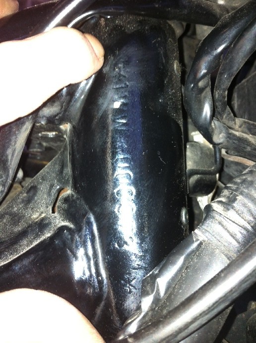

FG-Nummer, diese ist auch ziemlich sicher original, leider schlecht zu fotografieren...

Meiner Meinung nach ist die Nummer manipuliert. Warum?
Bei meinen RD's sind die Zeichen nicht "flach" sondern in der Kontur der Lenkkopf-Rundung gleichmäßig tief.
Deine sind auf der Fläche des Zeichens "flachgeklopft", so wie es passiert, wenn man das mit der Hand macht.
Meine Buchstaben/Zahlen sehen leicht anders aus.
Bei mir ist das YM eine Zeile über der Nummer. Bei dir ist es sehr nah an der Nummernzeile.
Die Struktur des Lenkkopfs sieht aus, wie mit einer Fächerscheibe bearbeitet.
Vorn am Lenkkopf sind 2 Nieten (wo früher ein 31K Typenschild war ?)
Und Last but not least: Ich halte es immer noch für wahrscheinlicher, das ein schlauer "Kujau" zu doof ist den richtigen Modellcode zu finden, als das Yamaha eine 31K mit 1WW Nummer baut.

Ich muss dir leider wiedersprechen, habe mir das ganz genau angesehen da ich auch schonmal mit Schlagzahlen gearbeitet habe und die Vertiefungen der Nummern/Buchstaben sind gleichmäßig tief über die Rundung des Lenkkopfs eingeschlagen.
Auf dem Bild ist das leider sehr schlecht zu sehen da das Licht vom Blitz noch dazu kommt. Auch wenn über das Lenkkopfrohr fühlt ist es rund und nicht "eckig".
Das YM steht ca eine Zeile über der FG.

Da das Foto nicht perfekt ist bleibt mir nur das.
Natürlich kann ich mich irren, aber für mich sehen meine beiden 31K Nummern "anders" aus.
Und so gut wie die Nummer gemacht ist brauchst Du vor keinem TÜV oder sonstigem Gutachter Angst zu haben.

Der Rahmen wurde auf jeden Fall mal neu gelackt und das kann nicht lange her sein.
Sorry Dirk das wir so da hinterher sind aber es ist einfach zu ungewöhnlich.
Das vorne am Lenkrohr die 2 Bohrungen sind (incl. Popnieten) für das Typenschild der 31k ist auch komisch.

um mal meinen Senf auch dazu zu geben... Faktisch ist doch nichts an diesem Moped 1WW... ich tendiere daher auch stark zu der MK-Version, vielleicht sollten wir das Thema aber hier beenden. Du solltest nur beim Teilekauf darauf achten dass es eben keine 1WW ist! (Übrigens hatte die 85er 31K das Typenschuld auch unterm Tank angenietet)
