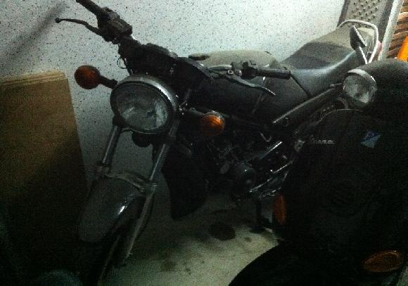

Ja dann mal guten Tag :-) Das schwarze Moped ist es? Es ist eine 31 K, nur mal so am Rande. Was soll damit denn nun passieren?

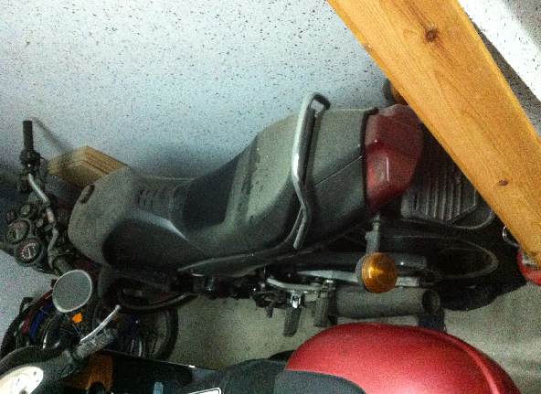

Schau mal auf dem Lenkkopfrohr und auf dem Motor nach, welche Nummern dort eingeschlagen sind.
Tank und Plastik sind 31K, Armaturen entweder 1WW oder späte 31K, Fussrasten 31K, Blinker frühe 31K oder 4LO, Motorspoiler auch frühe 31K,....
scheint ein Mix aus allem zu sein.
Hi Dirk,
ich hoffe Du hast auch den richtigen Brief, denn das ist 100%ig ne 31k. Der Tank alleine mit Sitzbank und Heck spricht das schon deutlich wieder,denn die Tanks passen nur auf den einen Rahmen. Also 31k Tank passt nur auf den 31k Rahmen, ansonsten müsste man die Haltepunkte aufwändig ändern.
Also alles nochnmal genau nachprüfen :wink: .

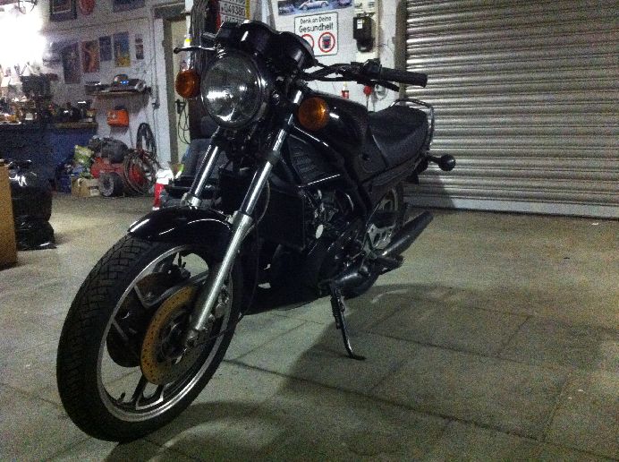

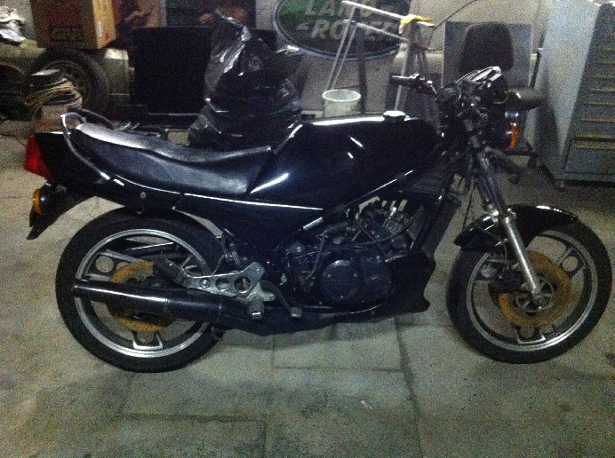

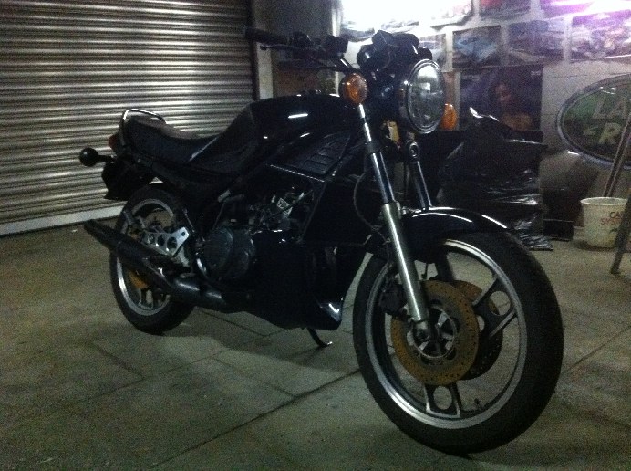

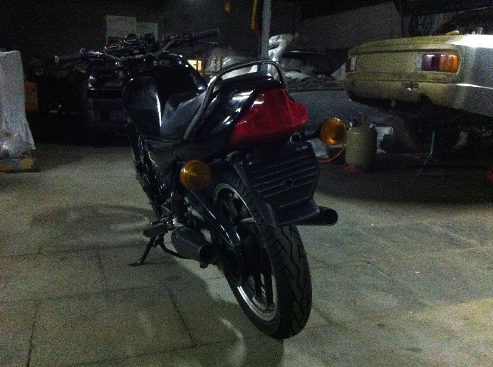

Also Heute konnte ich mal bessere Bilder machen und etwas nachsehen...
Die Rahmennummer inkl Typenschild sind mit der im Brief notierten übereinstimmend also ist Rahmen 1WW.
Motor und Auspuff sind allerdings 31K, steht auch auf den Zylindern.
Der Kumpel von dem ich sie habe hat sie selbst so gekauft, deshalb werde ich wohl nicht rausfinden können was da gemacht wurde...
Hmm da kann ich also nur das beste draus machen, weiß nur noch nicht genau was das ist...

Das wäre denn echt ein kleines Unding.....eine 31k im1WW Rahmen. Zwischen 1985-1986 endete ja die 31k Baureihe und die Nachfolgerin 1WW kam auf den Markt. Da muss etwas schief gelaufen sein.
Höre ich zum ersten Mal von :wink: .
Schau dir mal genau die Tank Halter an. Ist da geschweißt?
Alternativ schau dir genau die Fgst, Nr, am Rahmen an.
Ist da irgendwas krumm, abgeflext oder sonstwie modifiziert?
Weil es gab das was Du da hast nicht von Yamaha.
Entweder es hat einer Tank/Sitzbank/Seitendeckel nachträglich z.B. nach Unfall als Ersatz dran geferkelt, oder man hat sich die viele Arbeit gespart und gleich den 31K Rahmen auf die 1WW Nummer geändert.
Letzteres wäre formal illegal.

Ich tendiere auch zu der Vermutung, dass man die Nummer an die vorhandenen Papiere "angepasst" hat.
Es ist ja fast alles Original-31K. Umbau nach Unfall? Ich glaube das eher weniger.
Oder Du hast da wirklich so etwas wie die "blaue Mauritius RD"[sup]*[/sup].
