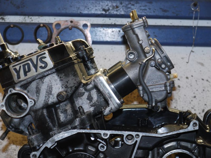

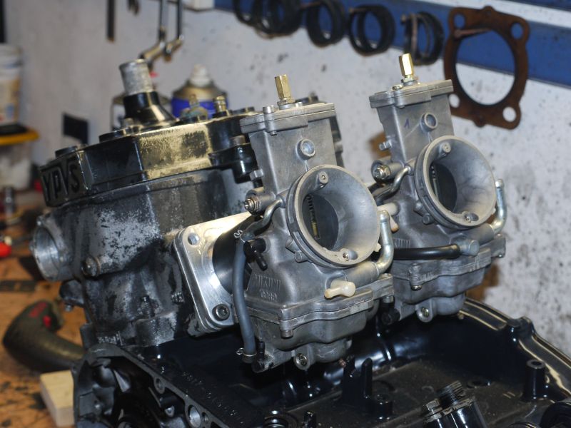

Hab meine Stutzen geschweisst bekommen u gestern hergerichtet.
Nähte nachfräsen, schleifen Loch fräsen etc 4Std.
so siehts aus:

Siggi optimale Gasführung bei dir. Wenn die RGV Gaser nur nicht so heikel
bei der Abstimmung wären. :roll:
Gruss Willi
Stimmt denn der Winkel der Vergaser Sigi? Ich meine nicht.
Sind keine RGV Gaser, oder auch, sind von irgendeinem Bootsmotor.
Gasführung stimmt.
Holli Du meinst sie stehen nicht eben? Eingebaut werden ir sehen, die schlucken aber einiges an Schräge, Schwimmer sind auch schräg drin.
Mach das weil ich sie schon lang liegen hab wird aber damit viel Sprit brauchen was nicht zu meiner Öko-nom u -logisch Schiene passt.
Denke so vorgeneigt komm ich dann auch an der obigen Rahmenschiene vorbei.
Gaszug werden wir sehen, schlimmstenfalls verzichte ich auf die letzten 3mm.
