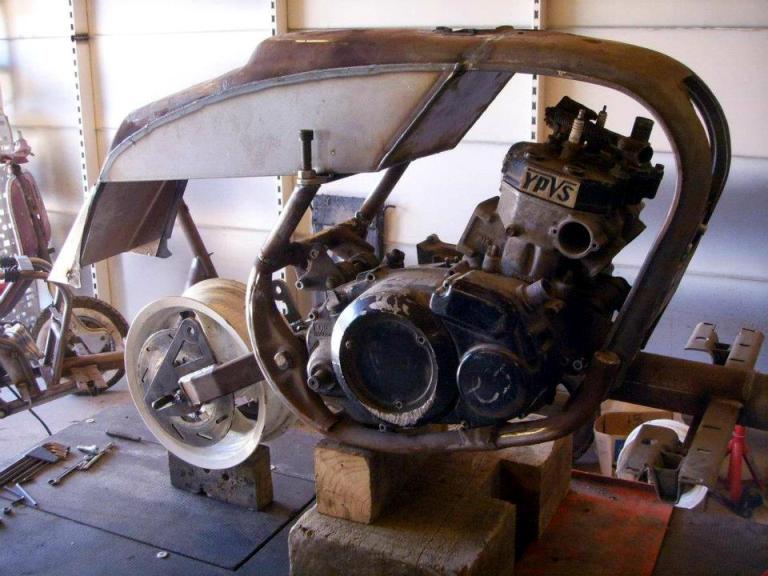

Aktueller Stand - der Motor kommt in einen Lambretta-Roller, ich glaube von einem fertigen Umbau sind hier schon mal Fotos reingestellt worden.
Und Nein, ich habe dafür keine gute RD350 geschlachtet..... :wink:
Bei dem Motor auf dem Foto handelt es sich um einen leeren Dummy, das ist nicht meiner.
Auf der Kickstarter-Seite wird noch ein Trittbrett und Seitenhauben befestigt, deshalb kommt man nicht mehr an die originale Kickstarter-Position und die Welle muss entsprechend verlängert werden.... daher bin ich für jeden Tipp in der Richtung dankbar. :)

Ganz einfach: Längere Kickstarterwelle bauen! :wink:

Schon klar, daher die Frage nach der Verzahnung für´s neu herstellen... ;-)

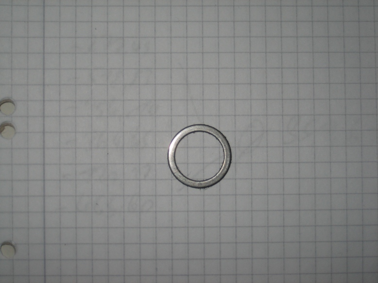

Leider ist da eine Scheibe übrig geblieben. Diese war in meinem Regal keiner Baugruppe zugeordnet und ich konnte auch nichts finden, wo diese drüber passt.
Maße (Außen-Ø, Innen-Ø, Stärke) sind: 20,0x15,3x1mm
Kann mir jemand sagen, wo die hin gehört? Hoffentlich muss ich den Block deswegen nicht nochmal auf machen.... :-(
