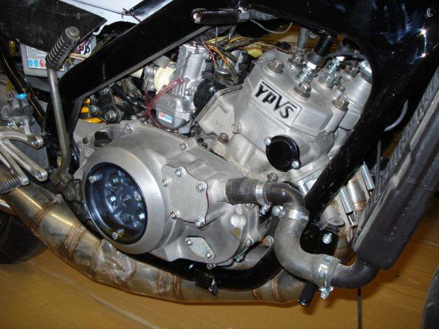

--> Auf dem Bild müsste oben die Wasserpumpe und unten die Ölpumpe zu sehen sein, oder? Da ich gleich ein Gemisch fahre werde, kann die Ölpumpe ausgebaut werden oder muss diese auch "trocken" im Motor bleiben? Da fehlt doch eigentlich noch eine Abdeckung, oder?

1) ...ja...meines Wissens nach wurde die 1WT mit 63PS geliefert... hab mich nochmals Rückversichert... schau mal da: http://www.rd350lc.net/RD350TYPE.htm
2) ...ja...das ist die Wasser- und Ölpumpe...da gehört normalerweise noch ein Deckel druff. Mit Stilllegen kenn ich mich nicht aus...

ich fahre auch ohne pumpe,
hab wie am bild ersichtlich eine abdeckung mit carbon / oberfläche mit 3-d gewebe gebaut, wollte auch die wasserpumpe damit abdecken, habe es aber nicht dicht bekommen.
ich hab habe jetzt eine 2mm aluplatte die ich angefertigt habe drauf , auch auf der wasserpumpe.
das hällt jetzt voll dicht.
natürlich darunter die dichtung nicht vergessen!!!
zum ausbau der pumpe mußt du den kupplungsdeckel entfernen.
gruß franz
