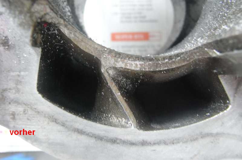

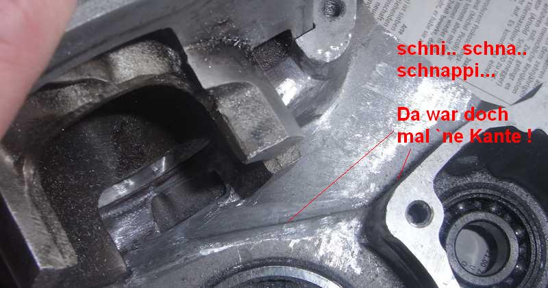

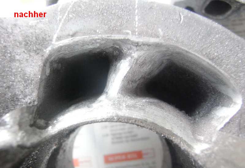

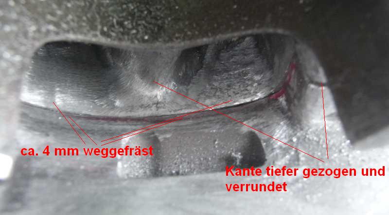

Meine Arbeit ist etwas ins stocken geraten. Immer mal ein bisschen gefeilt und gefräst, diverse Feilen, Fräser, Schleifer usw. probiert.
Hier mal ein Zwischenergebnis. Ist noch nicht fertig. Hoffen wir mal dass es am Schluß nicht so ausschaut: "für das was wir alles getuned haben läuft sie noch recht gut". Es dürfen Wetten abgegeben werden was dabei heraukommt ;-)

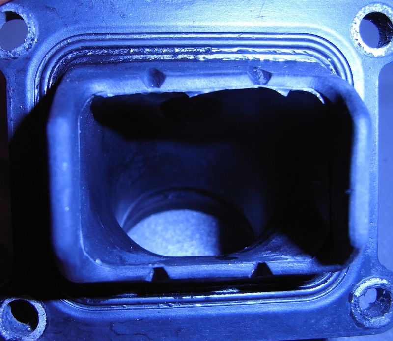

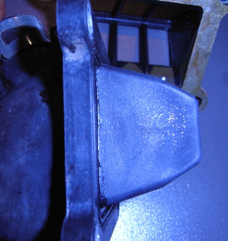

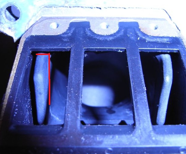

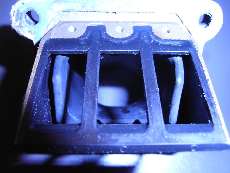

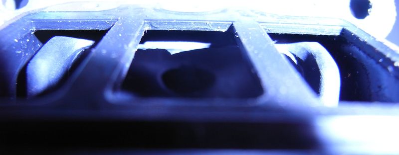

Man versucht doch immer auf größere oder möglichst große Membrankäfige auf- und umzurüsten. Jetzt ist es aber so, daß bei der TZR125 der Ansaugstutzen relativ weit in den Membrankäfig reingesteckt wird und dort immens verjüngt ist.
Hier der Membrankäfig. Seht Ihr wie weit die Flanken sind ? Die gehen dann auch noch gegen die Mitte zu, so daß der Membrankäfig im Grund gar nicht voll genutzt werden kann.
Soviel Platz ist da normal drin im Käfig:
Und wenn der Ansaugstutzen drin ist, ist der Platz eigentlich nicht ausgenutzt.
Meint Ihr ich sollte die Flanken des Ansaugstutzen etwas kürzen, damit der nicht so weit in den Käfig reinsteht. Hier ungfähr wo die rote Linie ist kürzen und etwas verrunden.
Was meint Ihr ?
DUC-CNCler
Beitrag von DUC-CNCler »
Hai Anderl
Ich würde den Gummi ,lappen ganz weg machen Mebrane innen feilen spitz
so mache ich es immer.
Gruss Franzl
Beiträge: 4226
Wohnort: bei Pirmasens
Beitrag von Anderl »
Hallo Franzl,
so ähnlich werde ichs machen. Willi hat mir auch schon eine Anregung dazu geschickt. Aber das ist im Moment jetzt noch nebensächlich.
Habe jetzt nur mal den Membrankäfig etwas bearbeitet. Die Walze etwas bearbeitet und versuche die zu reparieren. Vielleicht klappts. Ersatz kaufen kann ich immer noch.
