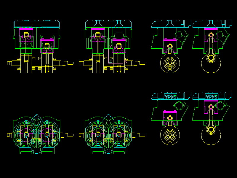

Ich habe gerade erst angefangen zu zeichnen. Dieses dient hauptsächlich dafür um schneller festzustellen was wie wohin passt. Wichtig ist das zb bei der Brennraumgestaltung. So kann ich am CAD bereits ermitteln wie groß mein Volumen hier ist. Kann ich mir das auslitern sparen! Genauso wichtig ist es zu wissen wo zb die Aulasswalze sitzt. So kann ich die vorhandenen ("fixen") Maße in meine neue Konstruktion einbringen. Unerläßlich ist es auch bei der Konstruktion einer Kupplung nebst Primärantrieb. Ein CAD ist für mich unerläßlich. Ohne dem geht nichts! Vorhandene Teile werden zum Teil auch mit der Messmaschine vermessen und in die Zeichnung übertragen. So kann ich später alles am PC konstruieren und anschließend fertigen. Ich zeichne allerdings nur das, was ich benötige. Da ich mit Layern arbeite, kann ich ganz nach belieben einzelne Bauteile ein bzw. ausblenden, übereinanderlegen, verschieben, kopieren etc.

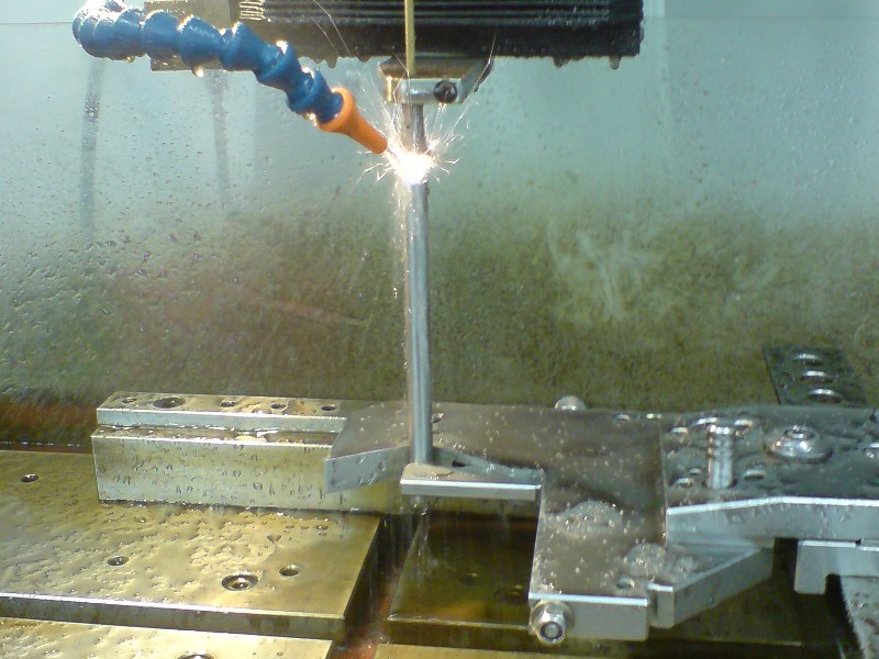

Zu guter Letzt nun noch ein Foto von einer Führungsstange für die Schaltgabel. Wird hohlgebohrt und bringt bei beiden Stangen ca 80 Gramm! Ist nicht viel, gell? Aber bei jedem Teil ein bißchen. Und so ein Motor hat viele Teile!

Führungsstange für Schaltgabel. 3mm Startloch "teufeln". Anschließend auf 7mm aufschneiden. Macht bei beiden Stangen 80 Gramm! Material 1.2510 56-58HRC

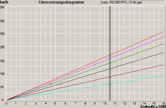

na, dann fahr' mal damit auf der Rennstrecke, dann merkst Du gleich dass die Abstufungen grauenhaft sind. Als erstes montiere ich eine Endübersetzung dass der sechste Gang zur Höchstgeschwindigkeit der Strecke passt. Dann ist aber der Erste auch für ganz langsame Ecken viel zu kurz und dann der Abstand zum Zweiten viel zu lang. Auch vom zweiten zum dritten ist's immer noch ein zu grosser Sprung.
Hier mal die Übersetzungsdiagramme vom RD Motor und meiner RG (mit GHN Renngetriebe)
Hier sieht man deutlich dass die unteren Gänge beim Renngetriebe enger zusammen liegen und der erste Gang beim Fahren auch nutzbar ist.
RG500 GHN Getriebe.jpg (40.23 KiB) 3270 mal betrachtet

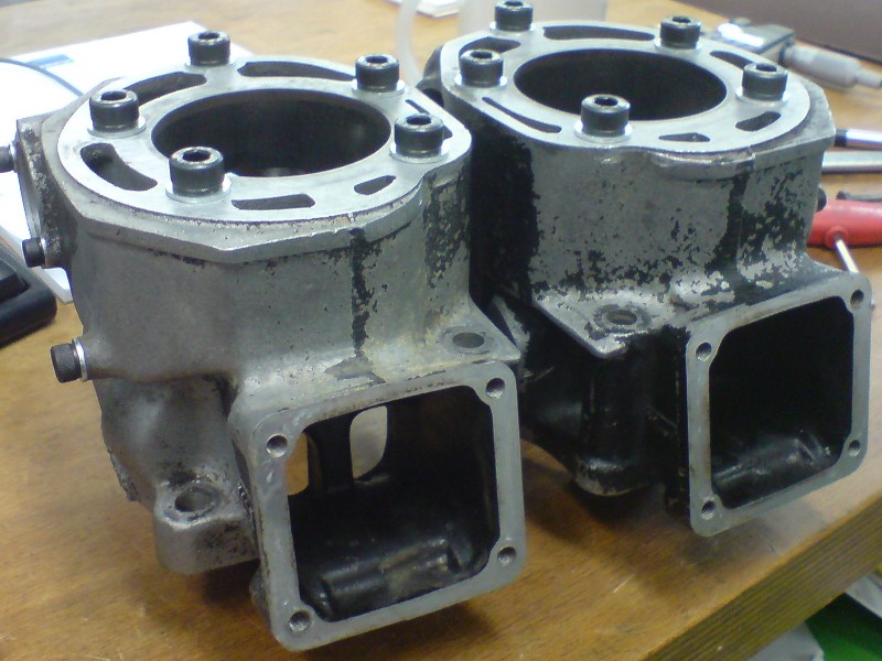

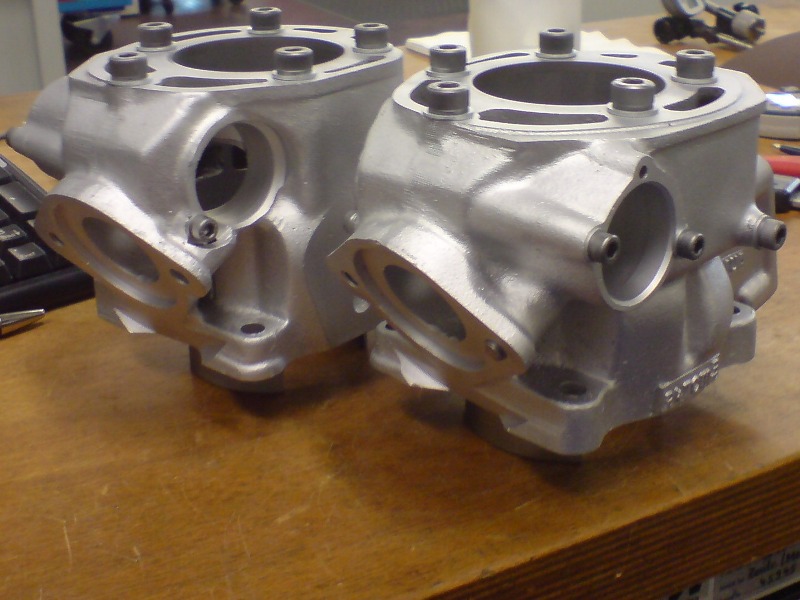

Zylinder habe ich erstmal gesäubert und in 2 Stufen Mikrogestrahlt.
1te Stufe: Abrasiv, Korngröße ca. 0,015 - 0,025mm.
2te Stufe: Oberflächenverdichten, Korngröße ca. 0,030mm
So entsteht eine leicht glänzende Oberfläche, die dazu unempfindlich gegen Schmutz ist.(bedingt)
Leider ist ein Stehbolzengewinde vom Auslass "doof", und bei dem anderen Zylinder der Bolzen nicht herauszubekommen. Habe alles versucht. Mit Ofen, Brenner, schweißen, etc,- das ganze Programm. Da die Zylinder bald eh noch Bekanntschaft mit einer Fräsmaschine machen werden, wird das dann da gleich mit erledigt. Mit VHM Bohrer und anschließend M10 reinschneiden, neue abgesetzte Dehnschrauben herstellen,- fertig!
Noch 3 Fotos: (leider nur vom Handy)

nach dem strahlen
nach dem strahlen
Vor dem strahlen
Vor dem strahlen

Nun kann ich dieses erstmal vermessen und dann in meine Zeichnung übertragen. Wenn das dann alles mal gezeichnet ist, kann ich Anfangen die Kupplung nebst Primärantrieb zu konstruieren. Bin mir aber noch nicht genau im Klaren darüber, ob mit oder ohne Dämpfergummis? :?:
MB macht es , glaube ich, ohne?! Funktioniert das gut? Hat jemand sowas und kann mir seine Erfahrungen darüber berichten? Ich fühle mich nicht so richtig wohl bei dem Gedanken. Ich könnte mir vorstellen, dass es mit Gummis Materialschonender ist.(aber auch aufwendiger)

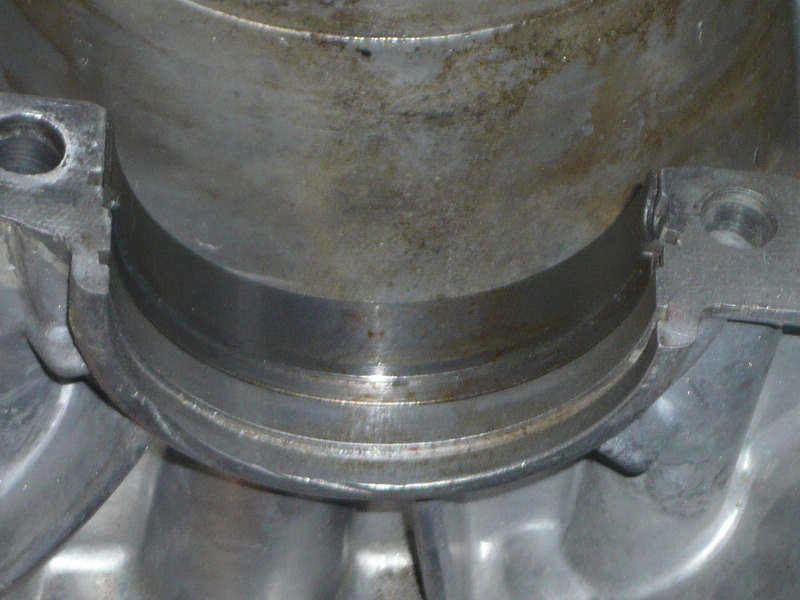

Zuletzt noch 2 Fotos von dem Gehäuse, worauf man gut sehen kann wie MB hier vorgeht. Und derzeitiger Stand beim CAD. Nur wird es hier langsam zu unübersichtlich. 800X600 Pixel sind hier einfach viel zu wenig.

Stahlring eingesetzt
Stahlring lose
Stahlring lose

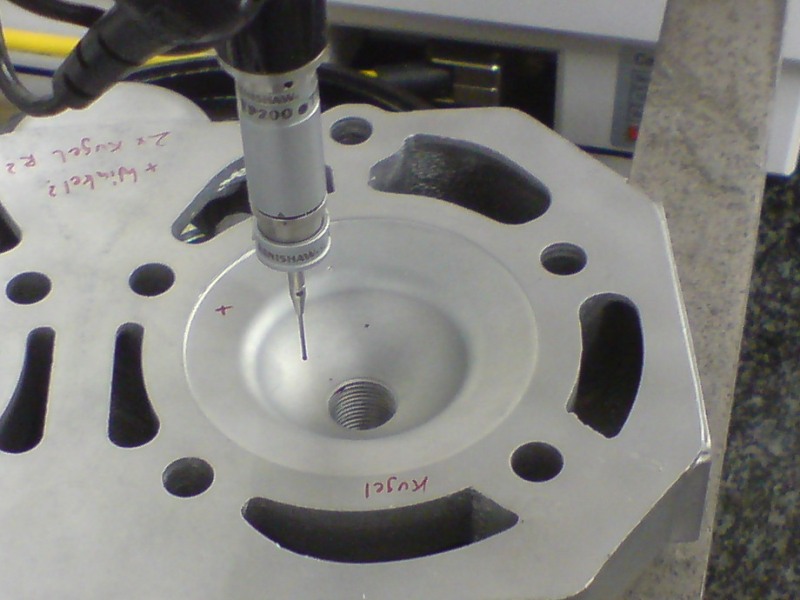

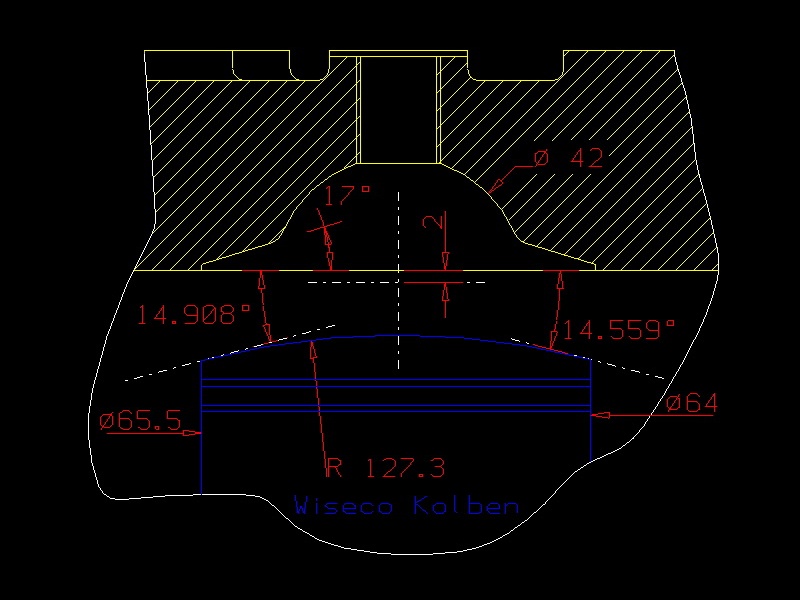

Nur ein paar Infos:
Habe heute mal meinen Kopf vermessen. Der Durchmesser der Kugel(42mm) und der Winkel(17Grad) ist bei beiden Brennräumen ziemlich genau gleich.
Allerdings ist das der Mittelpunkt nicht! Hier messe ich einmal gut 2mm und einmal nur 1,8mm.
Gruß Brummi

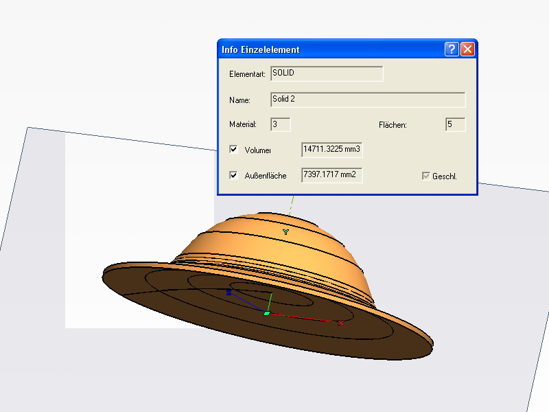

Original Brennraum mit 64mm Bohrung, 17 Grad Quetschkantenwinkel und 1mm Spalt hat somit folgendes Volumen und Oberfläche.
Mittelpunkt der Kugel nicht gleich!(2mm)<br />Desweiteren erkennt man hier die Änderung des Winkels der Tangente in Abhängigkeit vom Bohrungsdurchmesser.
Brennräume auf Messmaschine vermessen.

Hallo Brummi,
wenn die errechneten 14,7cm³ richtig sind,wäre ich vorsichtig.Damit ist die Verdichtung zu hoch.Weniger wie 16cm³ sollten es nicht sein laut einiger Meinungen hier im Forum.Auch müsstest du die Zündung dann entsprechend der Verdichtung verstellen.Ich habe bei mir damals den Motor so gestellt,das der Zylinderkopf genau waagerecht ist.Dann den Kolben in OT gedreht.Nun Öl über das Kerzenloch mit einer Spritze aus der Apotheke bis zum ersten Gewindegang des Kerzengewindes eingefüllt.KW leicht nach links und rechts gedreht.An der Bewegung vom Ölstand habe ich gesehen,ob ich den Kolben tatsächlich auf OT gedreht habe.Das muss aber zügig geschehen,da das Öl langsam über den Kolbenringspalt abläuft.Das war eine sichere Methode.Stimmte dann auch mit den gemessenen Werten vom Kompressionsprüfer überein.
Habe dir eine PN geschickt. ;-)
Lux-RD.
Es rinnt auch ein wenig Öl von der Kante bis zum ersten Ring.
Das hat Brummi nicht berücksichtigt.
Sonst: Brummi, Du willst wohl unseren Bauernmotor schönzeichnen?
Der besteht doch nur aus "wackelpassungen" .
