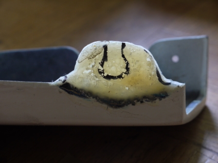

also ich habe mir jetzt ein 2K-Methylacrylatkleber von FN besorgt.
http://shop.f-niemann.de/fniemann/artik ... 832f6b7d15
Die Risse habe ich wie empfohlen v-förmig mit dem Dremel ausgearbeitet.
Allerdings habe ich dann noch zusätzlich ein 1mm starkes Alublech den Konturen angepasst und dann das Blech mit 2K-Methylacrylatkleber festgeklebt.
Vom Blech verspreche ich mir, dass die Vibrationen gleichmäßig im Kunststoff verteilt werden.
Ich kann ja mal bei Gelegenheit ein paar Fotos einstellen.
Bin mal gespannt, was ihr dazu sagt...

Beitrag von casi »
Wie versprochen die Fotos...

mir hat mal einer gesagt, der das auch wissen muß, dass man die Ecken verrunden soll, damit es bei stärkerer Beanspruchung dort nicht zu Rissen kommt.
Solo

Beitrag von casi »
Stimmt! Hätte ich tun sollen... :roll:
