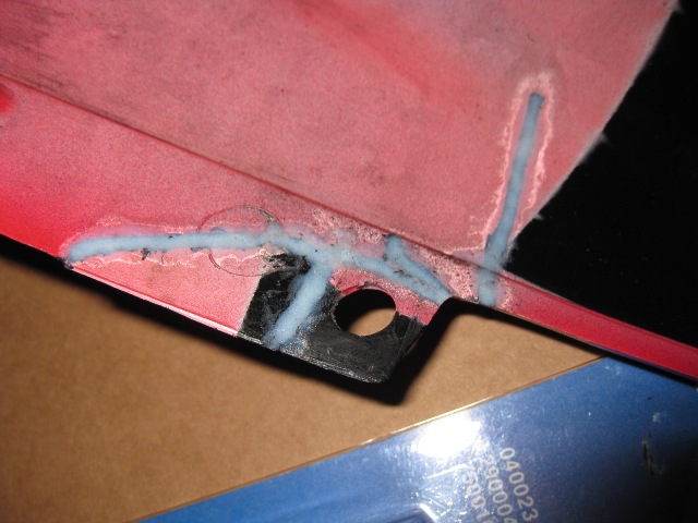

Hallo Casi,
jeder hat sein Rezept, ich verwende seit Jahren und vielem Probieren ein Reparturset von den 3 Großen (HG, Luise etc.).
Kostet knapp 40 Euro ist aber sparsam und für Risse genau richtig.
An meiner RD-Verkleidung fehlten sogar Stücke. Ich habe mir Unfallteile besorgt und mit der Laubsäge und Feile passend gemacht.
Das Ergebnis siehst du in den Bildern.
Ansonsten wie die Vorgänger, aber ohne Bohrung !
Friedel

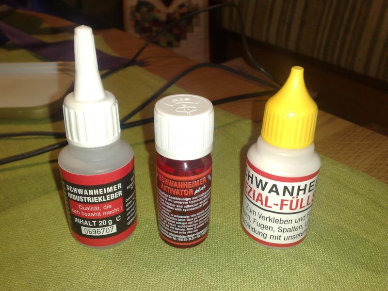

Das sind meine Wundermittelchen.
Kerbe fräsen - Füllstoff rein - Kleber drauf - hält an der Stelle ewig
Silvio
